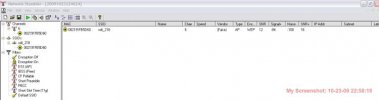

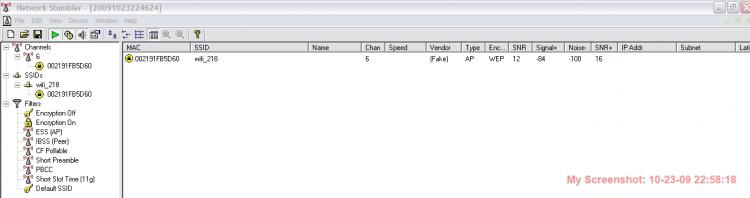

De wireless verbinding van de pc moet uiteraard op staan!Under Device verschijnen normaal:
1) wireless device
2) de kaart met RJ45 verbinding
3) use any .... aangevinkt
Het groene driehoekjes zet de scanner aan of uit.
Dan begint het ding zijn werk te doen.
Geen bekabeling tussen router en pc, puur draadloos dus!
Normaal gezien krijg je dezelfde info zoals bij netwerkverbingen maar met een kanaal,naam,SignalNoise, ... gegevens
    26 KB · Weergaven: 118

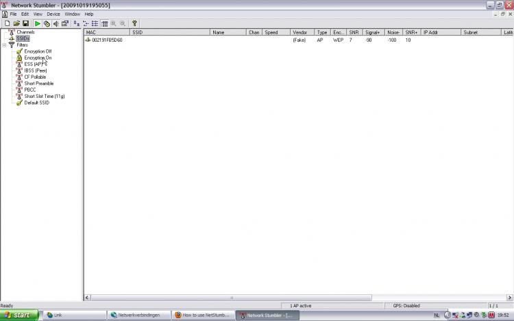

Als ik kijk naar de beschikbare aparaten staat er voor de netwerkkaart met rj45 jack " unknown device "
Daarom denk ik dat het scannen niet werkt.
Zal wachten zijn naar een update van het programma.
PS, de netwerkkaart werkt verder perfect met alle nodige drivers geinstalleerd.
