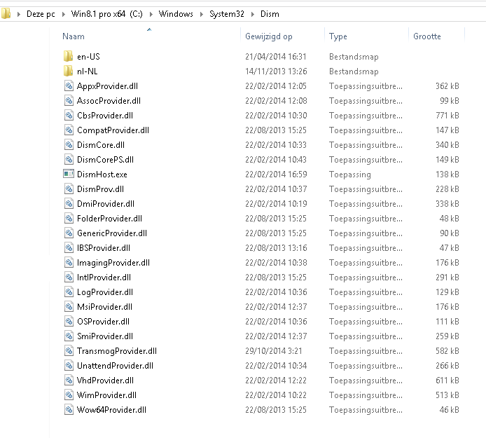

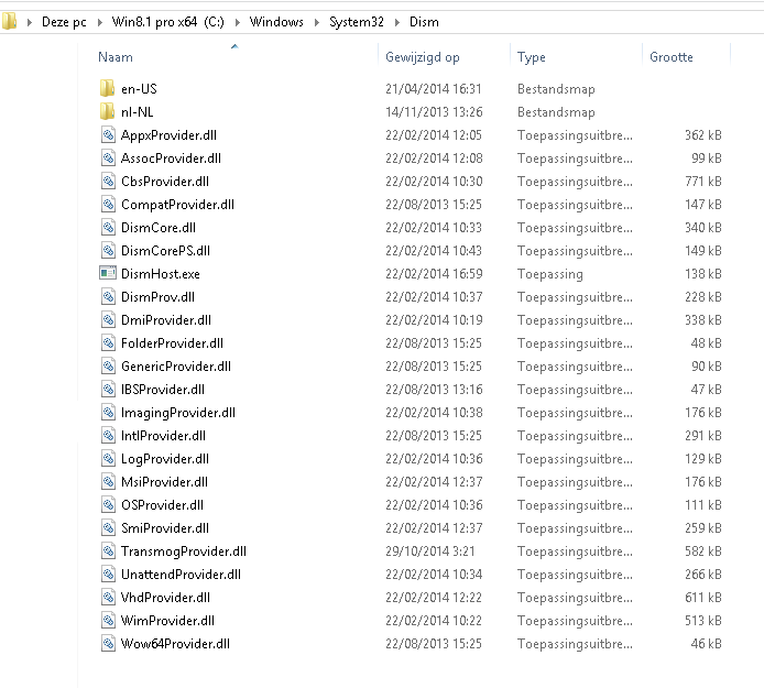

ik heb zelf eens gekeken op de locatie C: Windows>System32
en ik zie in de map " Dism " enkel dll's vermeld staan en 1 maal een " DismHost.exe " hier dien je niets te doen !

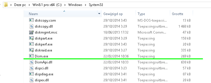

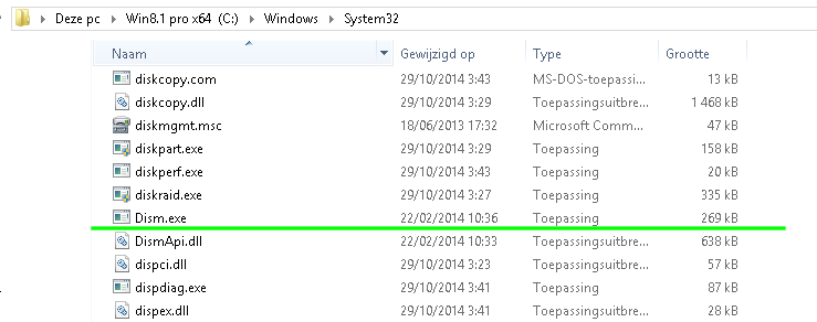

sluit de map Dism en scrol eens naar beneden .. in de lijst dient er de " dism.exe " vermeld te staan ...deze is hier 269kb groot .

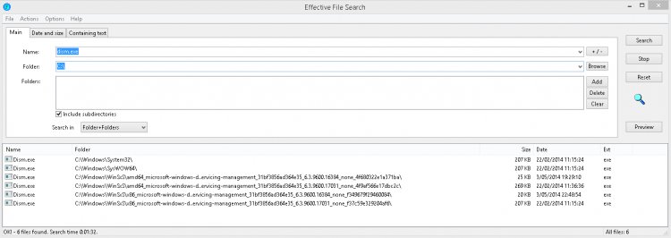

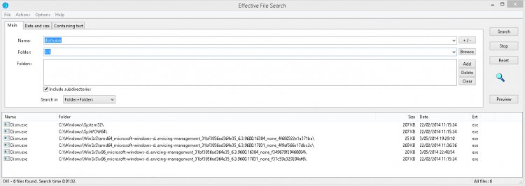

wel als ik dus de " effective file search " gebruikt dan vind deze hier dus 6 files (Windows 8.1 pro x64)

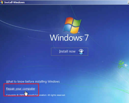

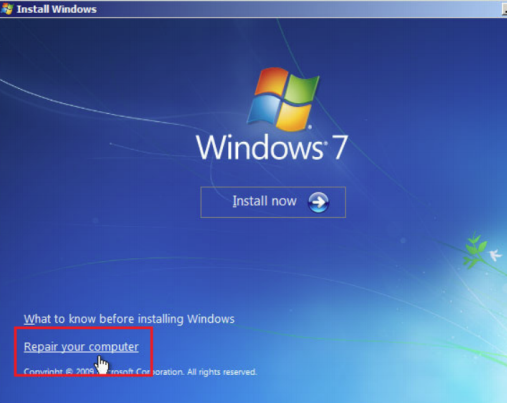

in dat geval dien je dus op te starten vanaf de Windows 7 dvd en een herstel installatie op te starten... neem eerst uit voorzorg een backup van je persoonlijke bestanden ...of verplaats ze naar een 2de partitie.
de optie van een herstel installatie word weergegeven nadat je de land en taal instelling heb aangegeven bij het opstarten vanaf de win7 dvd.
