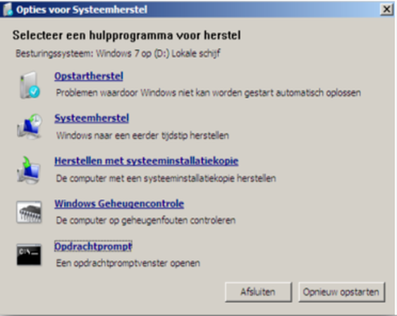

na het scherm waar je je taal , land en je toetsenbord indeling heb ingegeven zie je het volgende scherm ( zie afbeelding )
in dit scherm klik je op " repair your computer " ( herstel uwe computer )

om een printscreen toe te voegen klik je op het schermpje (4de laatste) Bekijk bijlage 11231
en je selecteer vervolgens de afbeelding van af je pc ....
klik daarna op openenen en uploaden ..
vervolgens komt deze dan in je bericht te staan.

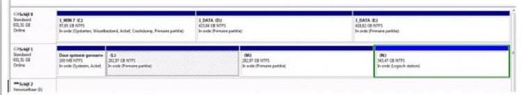

Beste admin en swake,
Ik heb maar één besturingssysteem en bij het insalleren van W7 lijkt hij de 100 MB partitie met de boatloader geplaatst te hebben op mijn tweede defecte HD, ik kan geen afkoppelen want dan start mijn PC niet meer op, dat is normaal...
Hierbij even een screenshot...
jouw schijf 0 bevat de Win7 (C) + 2 data partities ( D + E)
je schijf 1 bevat de 100MB door het systeem gereserveerd ...+ de partities L+ M deze zijn Primaire partities en de N is een logische partitie
de reden voor deze logische partitie is de 100MB ( de HD is opgesplitst in 4 partities )
ga voor een opstartherstel op schijf 0 waar de win7 op geinstalleerd staat !
