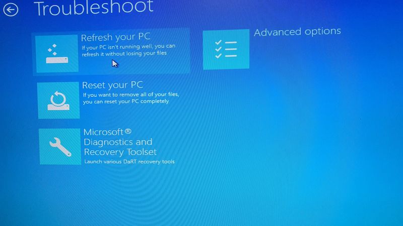

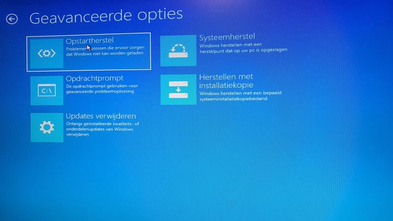

Ik heb op dezelfde pc opgestart met Dart10 cd en met de Dart8.1 cd.
Ik krijg dan dadelijk het scherm van de bijgevoegde foto's
Met de Dart8.1 cd krijg ik naast al de andere opties (pc herstellen, geavanceerde opties ) ook een optie om de pc te herstellen met behulp van de Dart utilities;
Deze optie is er niet bij opstarten met de Dart10 cd.
Ik zie op het filmpje dat je op het eerste scherm kiest voor "Computer herstellen). Dit scherm krijg ik niet als ik opstart vanaf de gedownload cd. Ik krijg dus dadelijk het blauwe scherm met de verschillen opties ( behalve DART10)

Ok dus hoe moet het dan :
1 ik boot de pc vanaf de cd met de gedownloade iso, ik krijg dan dadelijk het blauwe scherm met de herstelopties
2. Op het blauwe scherm met de verschillende opties kies ik voor problemen oplossen
3. Maar ..... nergens de Dart opties te vinden.
Doe ik iets verkeerd?
Geprobeerd op 2 pc's ( wel alle met windows10 v 20H2)

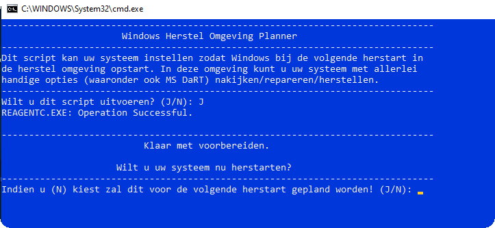

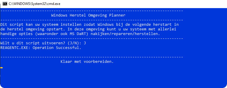

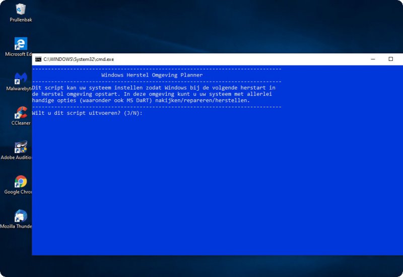

*heb zojuist een virtueel systeempje opgestart en zelfs daar kon de recovery iso Win10 +dart10 gestart worden ..dus het ligt niet aan deze iso ..althans daar ga ik van uit .
ik heb eens een test gedaan en in plaats van in het virtueel systeempje op te starten vanaf deze iso welke dan virtueel geladen werd ...
heb ik deze via de verkenner benaderd en vervolgens het dart script aangeklikt met rechts om deze als zijnde de administrator te draaien ..
wel dit gaat dus ook en ik kreeg het wel gemeend blauwe scherm waar je een keuze dient te maken J/N
kies je J dan start deze en word deze voorbereid ..
wil je deze effectief starten dien je weer J in te geven en op enter te klikken ..
geef je N in dan word deze gestart bij de eerst volgende systeem opstart.
