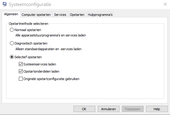

dat deze bij u aangevinkt staat bij normaal opstarten is al niet correct ... bezie de afbeelding !
*zo staat het hier op al de Windows(en)
Qtex , ik heb het zo ingesteld zoals het voorbeeld ,maar hiermee is de melding niet verdwenen
Qtex, ik heb het zo ingesteld volgens de afbeelding , maar hiermee is de melding niet verdwenen.
Waarom zou dat niet correct zijn? Dit is volkomen normaal zou ik zeggen.
op al mijn systemen is standaard de optie aangevinkt welke in de afbeelding te zien is ... ook op de virtuele Windows(en) en daarom dat ik er van uit ging dat dit niet juist was ...echter heb ik hier zojuist op een virtuele Windows ook deze eens aangepast en het normaal opstarten aangevinkt .. ik moet bekennen dat ik dus geen verschil zag of bemerkte ..
