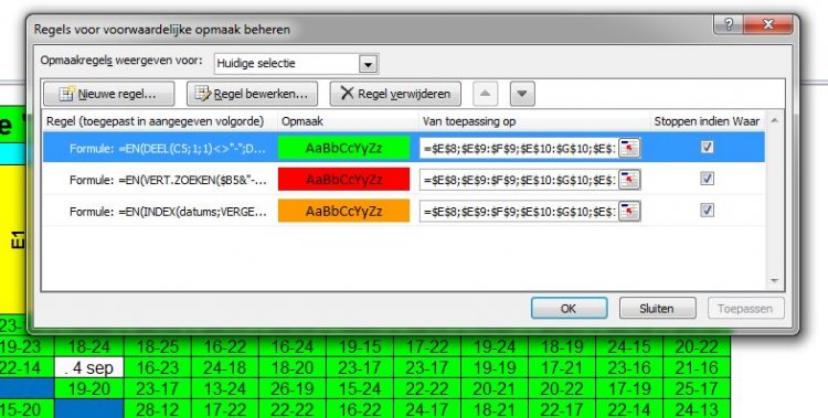

Ik ben even met de Matrix begonnen.
Is dit goed, zie versie 9
Wat de kolombreedte betreft. even het vinkje plaatsen koppen bij beeld en dan kun je dit zelf veranderen naar de breedte die je zelf wilt.
Het Tabblad KlasseringRang moet ik nog eens goed naar kijken hoe dit alles tot stand is gebracht.
De voorwaardelijk opmaak voor de kleur zal toch ergens aan een bepaalde voorwaarde moeten voldoen. In dit geval dus de letter O en die zit in dit geval dus in het woordje Op
Zodra deze voor komt zal de cel wit worden.
Ik heb het even vervangen door een punt. Er moet iets staan waaraan voldaan wordt.
Zie versie 10
Hierdoor is het al aanzienlijk minder 'druk'. Dit is acceptabel voor mij. Dank je.
Ja, er moet nu eenmaal aan een voorwaarde worden gedaan in de uiteindelijke uitslag in de cel. De formule met functie bepaald wat daar komt te staan.
Uiteraard kan dit wel aan een datum voldoen, maar dan heb je maar 1 datum en er zijn er 365 in een jaar. Ook dat is wel weer via een heel omslachtige manier op te lossen.
Ik heb dit even snel dus opgelost met een punt. Als je naar de voorwaardelijke opmaak gaat en dan de kleur goen zie je daar dat ik deze heb veranderd in een punt. Ook de functie voor de cellen heb ik aangepast naar een punt.
Voorwaardelijke opmaak helemaal rechts tussen de aanhalingstekens staat dus nu een punt in plaats van een O:
Code:
=EN(DEEL(C5;1;1)<>"-";DEEL(C5;1;1)<>".")
Functie in de cellen:
Code:
=ALS($B5=D$4;"";ALS($D$3=1;VERT.ZOEKEN($B5&"-"&D$4;Uitslagen!$D$6:$L$422;8;0);ALS($D$3=2;ALS(VERT.ZOEKEN($B5&"-"&D$4;Uitslagen!$D$6:$K$422;8;0)<>"-";"";TEKST(INDEX(Uitslagen!$D$6:$L$422;VERGELIJKEN($B5&"-"&D$4;Uitslagen!$D$6:$D$422;0);9);". d mmm"));ALS(VERT.ZOEKEN($B5&"-"&D$4;Uitslagen!$D$6:$K$422;8;0)="-";TEKST(INDEX(Uitslagen!$D$6:$L$422;VERGELIJKEN($B5&"-"&D$4;Uitslagen!$D$6:$D$422;0);9);". d mmm");VERT.ZOEKEN($B5&"-"&D$4;Uitslagen!$D$6:$L$422;8;0)))))

Dat is geen formule, dat is een regel voor de voorwaardelijke opmaak.
Het is een formule voor de opmaak van de cel. Dit geeft dan de cel automatisch een bepaalde kleur.

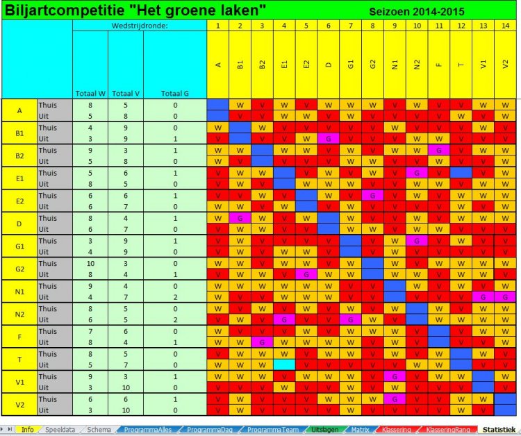

Ik heb opnieuw de werkelijke namen ingevuld en wat proefgedraaid met fictieve uitslagen. Het werkt en ik kan nu inderdaad de kolommen naar behoefte aanpassen.
Alleen op het tabblad Statistiek kan ik niet herleiden waar de donkerblauwe kleur wegkomt. Als de wedstrijd nog niet gespeeld is dan is de thuiswedstrijd (bovenste) groen en de uitwedstrijd licht blauw. Dat is overwegend zo behalve de rechterbovenhoek is bijna compleet donkerblauw. Dat is nog een beetje hinderlijk.
Ik begrijp even niet wat je bedoeld.
Ik heb hier een sheet waar nog 1 wedstrijd gespeeld moet worden en er wordt een cel dus blauw en eentje lichtblauw
Het gaat hier dus om de wedstrijd E1 - T
Uiteraard zal het een bonte kleur worden als er nog veel wedstrijden gespeeld moeten worden, aan deze voorwaardelijke opmaak heb ik niets veranderd. Dit was in de oorspronkelijke sheet ook zo en heb ik overgenomen.
