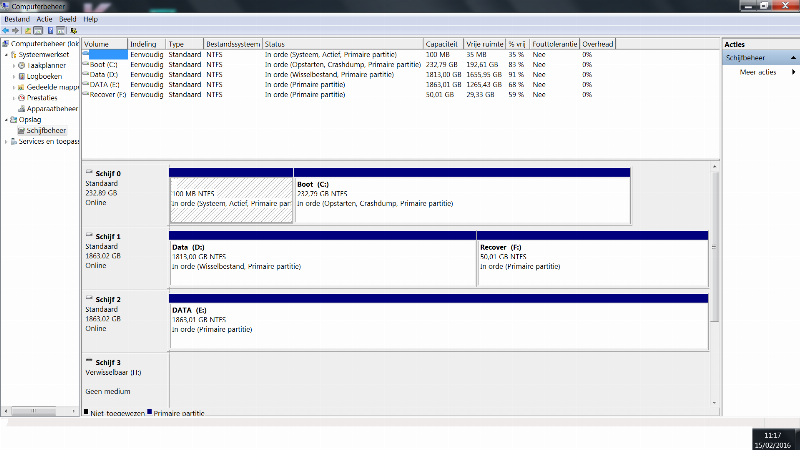

***best dat je eens een afbeelding van schijfbeheer plaatst .
printscreen plaatsen met img dumper

**je kunt ook de balk gebruiken om een afbeelding te plaatsen ... Ashampoo_Snap_2016.02.16_19h08m55s_001_.png
de C welke je de naam boot heb gegeven is 40GB
de F (Recovery ) partitie staat dus op de schijf 1 en deze had jij graag ook op de SSD ..
indien jij dus de 50GB recovery partitie ook op de SSD wilt hebben dan diende je de SSD op te splitsen en er een 2de partitie aan te maken van 55GB ( niet aan te bevelen )

De 100 MB hidden is een standaard Win 7 partitie.
Je recovery partitie heb je denk ik verplaatst, omdat die meestal op schijf 0 zit.
Ook is hij nog al groot en de grootte van je oude SSD is wat onwaarschijnlijk.
Ik heb het vermoeden dat je een 120 Gig SSD had waar die 50 Gig recover op stond zodat je nog maar 60 gig over hield.
Als je de oude SSD hebt laten leven, kun je dus met de link die ik je gaf het systeem over zetten op je nieuwe SSD.
