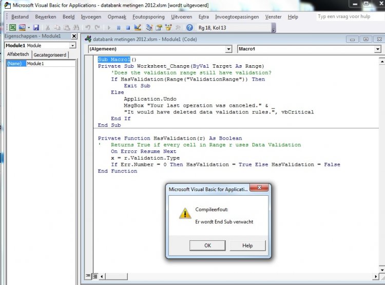

Vanaf dan krijg ik volgende foutmelding: Compileerfout: Er wordt End Sub verwacht
Vanalles geprobeerd en geen stap verder geraakt...
    56.3 KB · Weergaven: 210
Die foutmelding krijg je omdat je tweemaal achter elkaar een sub hebt staan "sub macro" en "private sub"
met ander woorden, na "sub macro " wordt een end sub verwacht.
dus "sub macro ()" wissen.

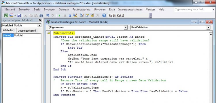

eerst ter informatie:
je hebt versschillende subs; sub, ptivate sub, public sub, .. (dit heeft niet zoveel belang)
na een sub krijg je een code en deze eindigt altijd met "End Sub"
Ik veronderstel dat je begonnen bent met opname van een macro, dat is die "sub macro1 ()" en dan ben je gaan aanpassen in VBA.
Nu heb jij staan:
Sub macro1()
Private Sub ......
dus je roept je macro1 aan maar er staat niets achter. dus VBA verwacht na het starten van je macro1 een code die er niet is dus VBA doet niets (want er is niets) en verwacht dan een end sub om af te sluiten. (daarop krijg je die foutmelding).
Dus die "sub Macro1 ()" moet je wissen
ik weet niet of je VBA code werkt dat heb ik niet getest.
in excel 2010 gebruik je de sub "Private Sub Workbook_SheetChange(ByVal Sh As Object, ByVal Target As Range)" om bij een wijziging in je werkblad de onderligende code te laten werken
voor excel 2007 was dit "Private Sub Work_SheetChange(ByVal Target As Range)"
Concreet.
wis in VBA "Sub Macro1 ()"
verander "Private Sub Work_SheetChange(ByVal Target As Range)" door
en kijk dan eens of je macro werkt of waar hij vast loopt.

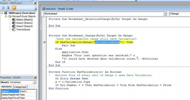

Ben met jouw versie al verder geraakt!
Nu zit ik vast met een fout op volgende lijnen.
'Does the validation range still have validation?
If HasValidation(Range("ValidationRange")) Then
Zou kunnen te maken hebben met wat Pjotr aanhaalde Office 2007 vercius 2010
Dus vervolg hopelijk de vrijdag
Ik heb deze VBA code net even getest in excel 2007 en die werkt perfect. Ik heb zelfs die fout kunnen simuleren. Je krijgt die fout wanneer er geen datavalidatie plaatsvind in je sheet.
Maar je vertrekt telkens van het macro gebeuren en dat is niet ok.
Ga naar het developer (ontwikkel?) menu. Je komt dan in de VBA editor.
Je ziet dan in de linkerkant al je aangemaakte "sheets" en hun naam. Standaard is dit Sheet1, Sheet2 en Sheet3.
Selecteer de "Sheet" waar jij die datavalidatie op hebt staan. En voeg in die sheet de code toe.
Het is mogelijk dat Excel 2010 een extra parameter staan heeft zoals Pjotr aangeeft. Je mag zelfs die functienaam veranderen met de extra parameter, maar dat gaat normaal geen verschil geven aangezien die parameter niet gebruikt wordt.
Dus maw wanneer je bovenstaande "fout" krijgt wilt dit zeggen dat die in de aangegeven sheet geen datavalidatie ziet. Ik vermoed dat je die code steeds opnieuw in een Macro container wilt plaatsen ipv de actieve "sheet" .
