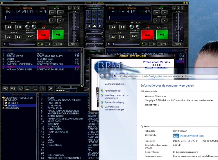

Hier mijn bewijs BPM pro, Windows 7 64 bit, en BPM Doungle
Bekijk bijlage 11216

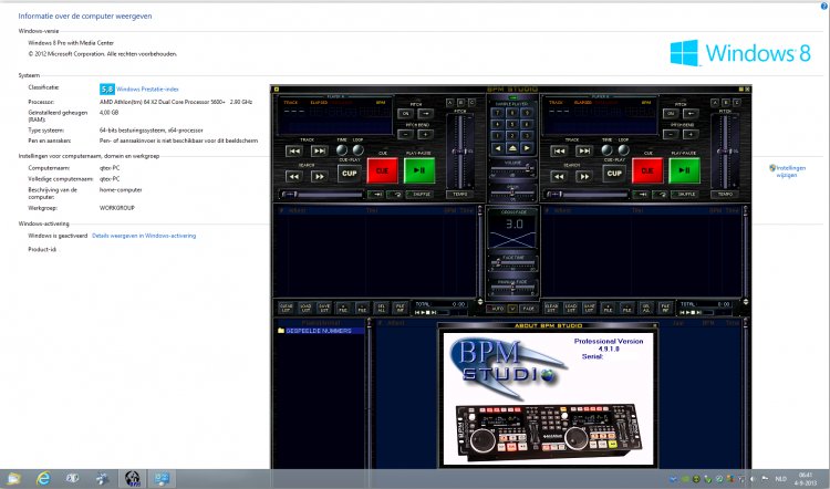

Ik draai hier versie 4.9 pro op een Windows 8 machine.
Ik draai BPM studio 4.9.1
Vanavond weer geprobeerd vanaf cd hij wil niet opstarten ook niet in win xp mode met servicepack3 en admin.
ook versie 4.9.1 draait op de win8 pro x64
