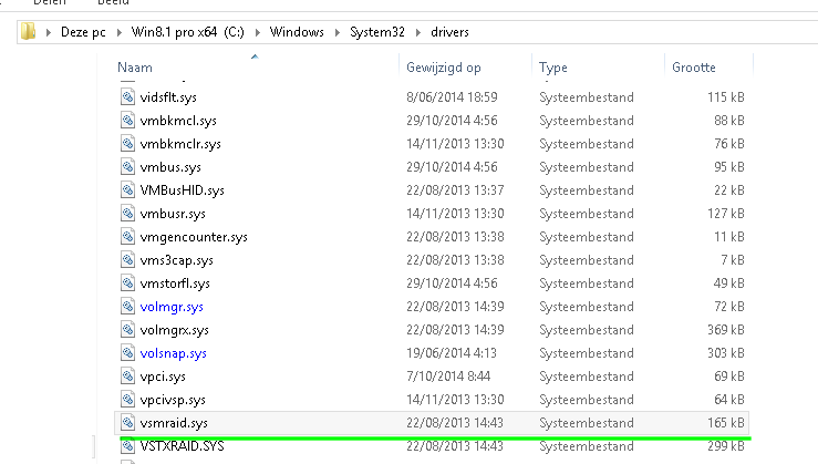

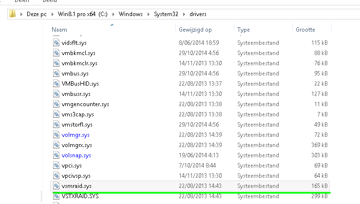

vsmraid.sys is dus een Windows systeem bestand en deze zou 165kb groot moeten zijn ...
deze vind je terug op de locatie in C: Windows>System32>drivers
