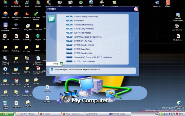

Start de bijgevoegde cd (van de printer) zelf op?
Komt er een menu tevoorschijn zoals bijvoorbeeld (ik zeg maar iets):
1) install driver
2) instal hp smartPhotoPrint
3) instal ICC color profile
4) install adobe reader
5) explore cd
6) exit
Hier in mijn vb is nummer 1,2 en 3 terug te vinden via config/soft
4 is een universele reader, heeft niets te maken met de printer afblijven dus!
