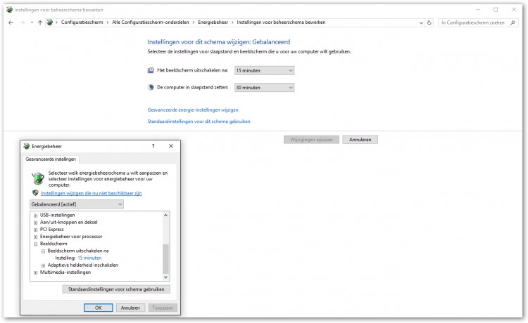

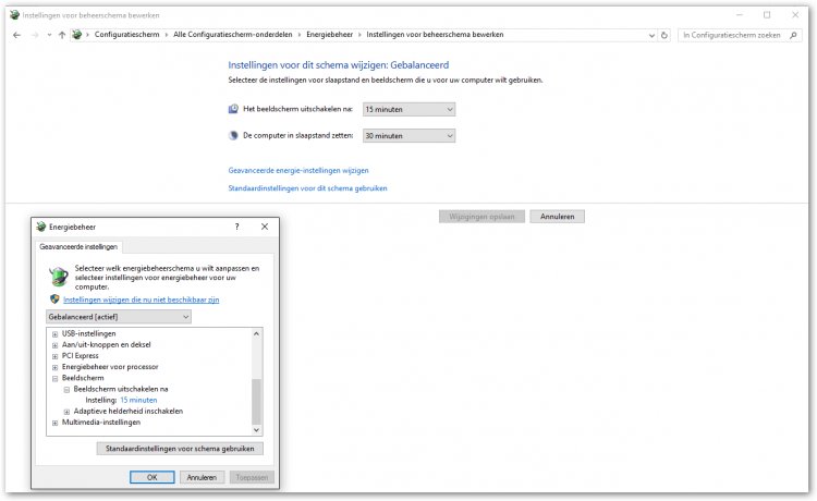

Ik heb zelf ook al het een en ander ondernomen zoals bijEnergiebeheer gekeken daar staat het beeldscherm uit schakelen op 15 minen de slaapstand op 30 Min ik heb ook al geprobeerd om beide nooituitschakelen maar dat hielp niet.

Ook bij het NVIDIA-configuratiescherm de energiebeheermodus veranderd van verkies optimale prestatie naar Adaptief datzou moeten helpen volgens insiders van een hulpprogramma op internet

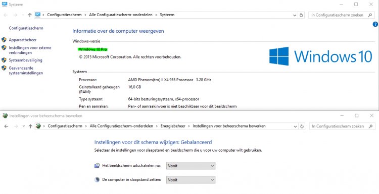

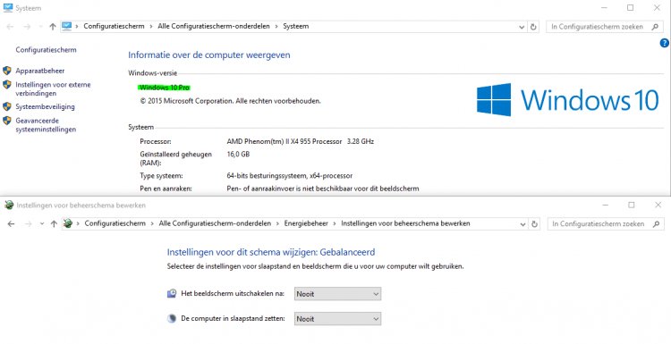

Lana bedankt voor je reactie ik hoop dat je hier wat mee kan sshot-2.jpg zo staat het ook ingesteld in hoge prestatie en energiebesparing, ik wacht je reactie verder af maar vanavond ben ik niet meer aanwezig ik kijk morgen wel verder
Alles lijkt goed te staan.
Je zeg trouwens dat het beeldscherm in de slaapstand gaat, maar dat kan dus niet.
Het beeldscherm kan wel op een ingestelde tijd uitgeschakeld worden.
Wel kan de computer in de slaapstand geraken op een bepaalde ingestelde tijd.
Verander bij de computer in slaapstand zetten eens van 30 minuten naar Nooit. Wat gebeurd er dan ??

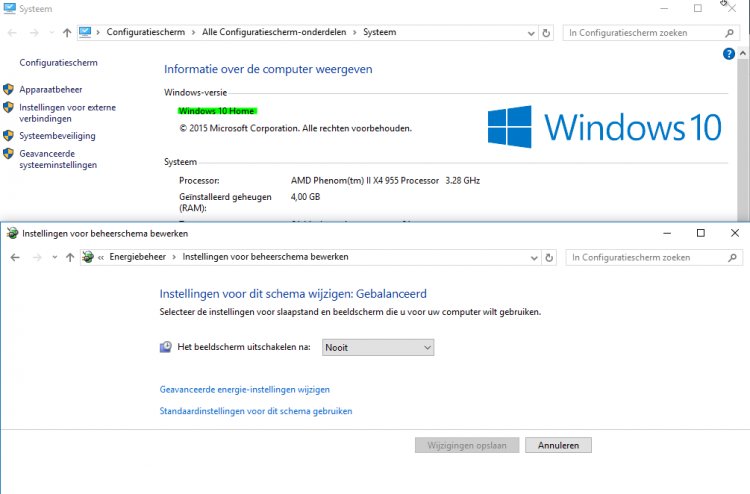

in de 2 onderstaande plaatjes zie je in het eerste plaatje de energie instellingen die aanwezig zijn in de Windows 10 home

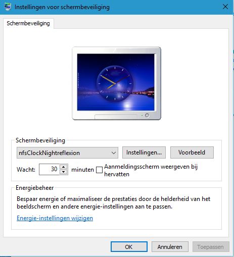

heb je al eens gekeken bij configuratiescherm/persoonlijke instellingen/schermbeveiliging
of daar een tijd staat aangegeven
en aanmeldingsscherm weergeven bij hervatten niet aangevinkt staat
de TS gebruikt waarschijnlijk de Windows 10 Home en niet de Pro versie ...
in de home versie is er dus geen mogelijkheid om de computer in de slaapstand te zetten en gaat het hier dus enkel om het beeldscherm dat in slaapstand gaat ..
In de W10 Home versie kan men evengoed de pc in slaapstand zetten!!!!
Instellingen - Systeem - Energiebeheer en slaapstand.
TS gebruikt Windows 10 Pro.
Men kan in Windows 10 Home evengoed de computer in slaapstand zetten, en op dezelfde manier. Ik zie wel dat dit ontbreekt op je screenshot door de één of andere reden. Maar dit zou net hetzelfde moeten zijn in de Home als in de Pro editie. Is alleszins toch hetzelfde in Win 10 Home versie 1511 Build 10586.36.
Zapatha door jou is de zaak verholpen ik ben je zeer dankbaar, ongeveer 5 Mnd geleden heb ik een screensaver aan iemand
gedemonstreerd die hij graag wilde hebben, en ben zeker vergeten de zaak weer terug te zetten, ik heb hier nooit meer aan gedacht.
