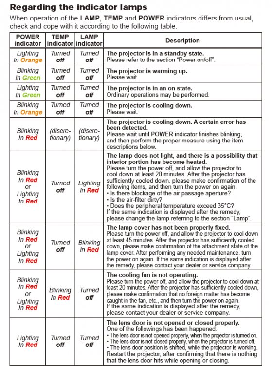

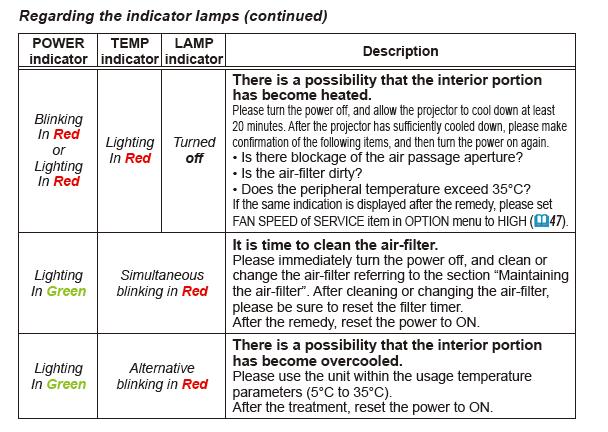

hier de vraag welke lampjes zie jij branden als je de projector aanzet...
je heb 3 verschillende lampjes ...
-de power indicator
-de temp indicator
-de lamp indicator
je dient aan de hand van deze indicators na te gaan waar het probleem zit ...
Ashampoo_Snap_2015.05.21_15h27m39s_001_.jpg Ashampoo_Snap_2015.05.21_15h28m30s_002_.png
deze afbeeldingen komen uit jouw handleiding blz 65/66 van deze pdf
