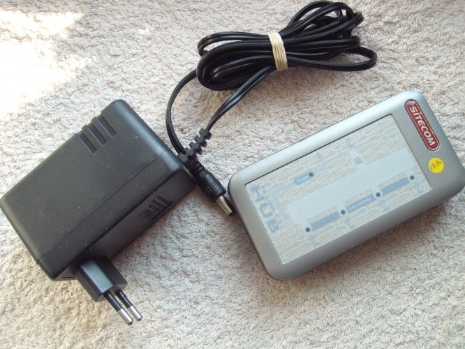

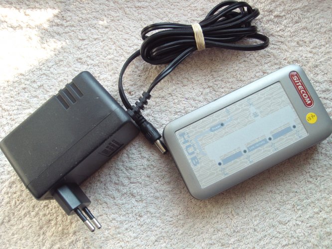

Een schijf met voedingsspanning aanschaffen is een dure keuze, een goedkopere oplossing is een USB hub kopen met een voedingsadapter zodat de schijf z'n voeding uit de hub krijgt. Voor enkele tientjes heb je zo'n hub. Ik vermoed dat hierna het probleem is opgelost.
