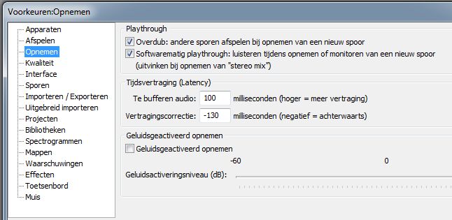

Ik gebruik momenteel de versie 2.0.6 van Audacity die start pas met opnemen zodra het eerste geluid komt. In het begin stottert mijn opnamen en als ik ga in zoomen slaat hij stukjes over hier en daar. Ik heb al wat geprobeerd in de latency instelling maar het lukt me niet goed om dit storing vrij te krijgen. Wie heeft hier wat ervaring mee om dit op te lossen?

Zet eens een vinkje bij : Softwarematig Playthrough: luisteren tijdens opnemen of monitoren van een nieuw spoor.
Beste
Als ik Softwarematig Playthrough aan vink krijg ik een enorme vervorming ik heb wel Buffer en vertragingscorrectie aangepast maar eerlijk gezegd dat lost ook niks op
