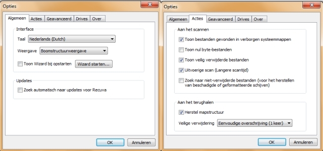

Je kunt Recuva ook vragen de mappen weer te geven, dan is het niet zo'n rommeltje.
Let wel Op! dat je de bestanden dient terug te zetten op een andere (B.v. externe) schijf.
    81.2 KB · Weergaven: 158
Dag Wisperbird, kan U me even op weg helpen aub? Moet ik dan opnieuw Recuva starten? Ik heb nu al die bestanden (meer dan 200.000) op een externe schijf staan.

Beste Bernard,
De uitvoer die je kreeg is de standaard uitvoer.
Let wel Op! dat je de bestanden dien terug te zetten op een andere (B.v. externe) schijf.

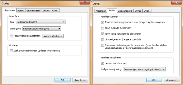

Ja je moet dan Recuva opnieuw starten en de opties instellen zoals in het toegevoegde plaatje.
Zie vorige post.
