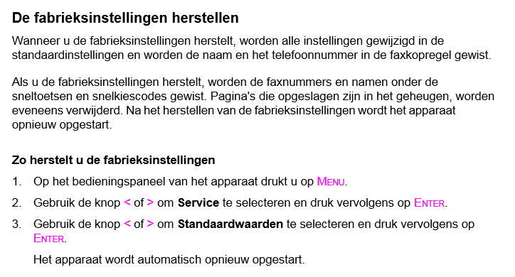

je vermeld dus dat het rechtstreeks printen geen problemen geeft ....het probleem doet zich dus enkel voor indien jij een afbeelding scant ....ik veronderstel hier dan ook dat er geen problemen zijn indien je dus een document scant dat enkel maar uit tekst bestaat en in het zwart gedrukt is ...
hoe lang zitten deze inktpatronen er al in en hoelang ondervind jij dit probleem !
*heb je al eens de HP werkset geopent om zo de probleem oplosser te gebruiken ....als dit het probleem niet verhelpt kun je als nog deze terug zetten naar de fabrieksinstelling ....
terug te vinden in je handleiding op blz 302
