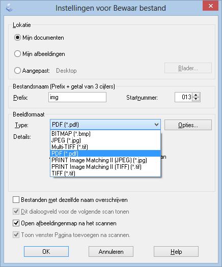

Gewoon je bestand opslaan als JPG. Is veel verschil in omvang van grootte. JPG heeft een goede compressie/kwaliteit verhouding. Of eventueel opslaan als een (compact) PDF (zwart/wit).

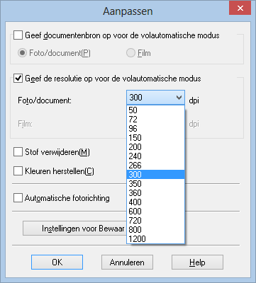

Kijk ook eens na of je dpi niet al te hoog staat (normaal: 300dpi). Indien de kwaliteit niet zo best is kan je nog gaan naar 600dpi.

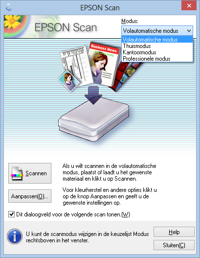

Ik weet niet wat je nu gebruikt om te scannen. Met deze heb je al meer dan voldoende instellingen. En één enkel A4 formaat van meer dan 10 mb lijkt me toch geweldig groot. Voorbeeld: Epson Printer Kruidvat.jpgIs nu goedkoop.jpgScani nstellingen Epson.pngScaninstellingen   Epson Stylus SX420W.png
Ik heb het direct gezien aan de naam Photo smart dat je niet kan opslaan als PDF. Met de mijne en al die andere waar niet de naam photo in de naam van de printer scanner staat kunnen allemaal in PDF opslaan. Ik gebruik tevens Nitro Pro. Als je dit hebt kan je zelfs meerdere bladen na een scannen en als een PDF bewaren. Dit zou zelfs gaan met je huidige HP Photo smart c4480
