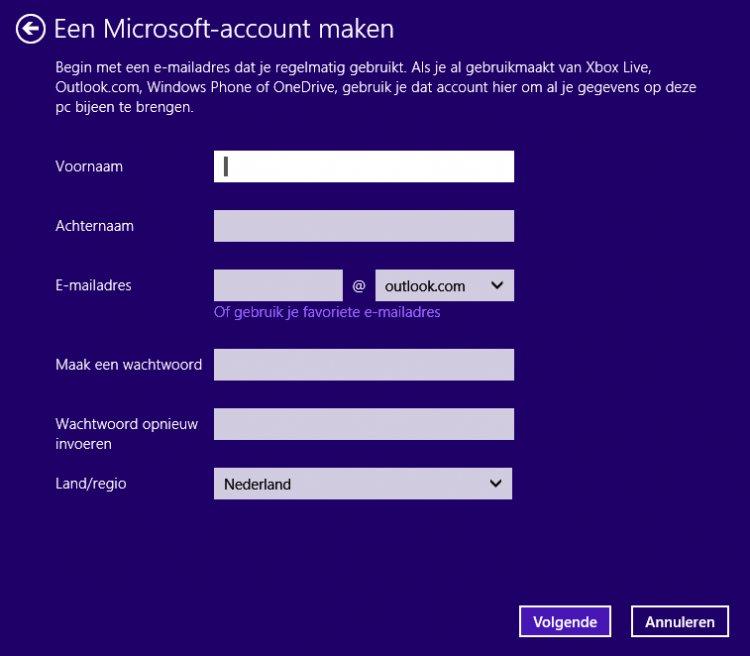

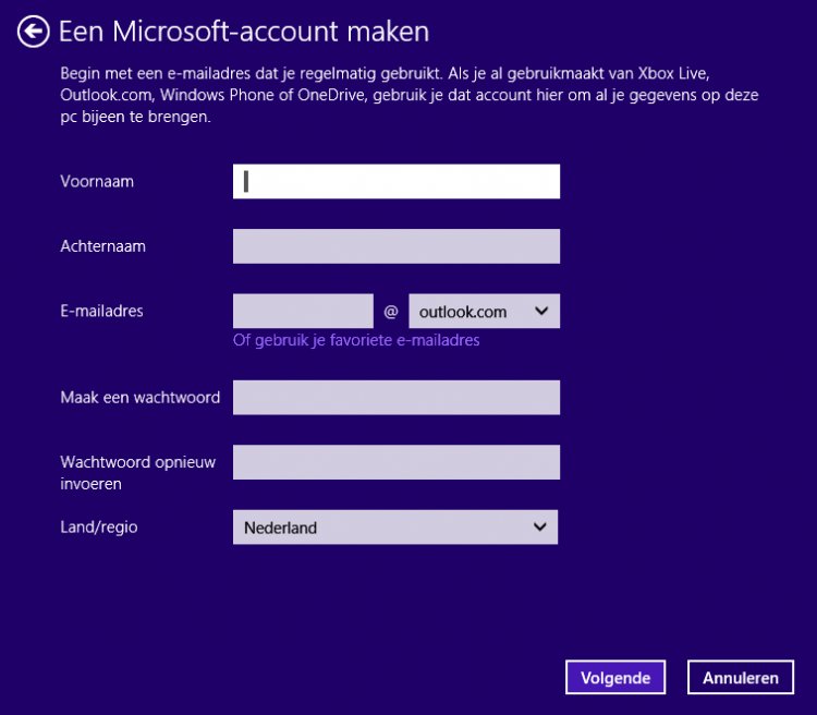

indien jij effectief een 2de account wilt toevoegen dan dien deze 2de persoon een eigen Microsoft account te gebruiken ...
en dien je desnoods dus ook deze nog aan te maken via de pc-instellingen ..
indien je hier dan vergeten bent om de landinstelling aan te passen dient deze persoon op zijn Microsoft account in te loggen en dit te wijzigen ..
**indien deze persoon al over een Microsoft account bezit en hij of zij is van Nederland dan zal bij gebruik van dit account ook de landinstelling behouden blijven op Nederland ..
dit kan enkel ongedaan gemaakt worden als hij of zij op uwe pc dan een nieuw Microsoft account aanmaakt met de landinstelling op België.
**dus voor alle duidelijkheid deze 2de account is NIET het gast account maar effectief een 2de gebruiker

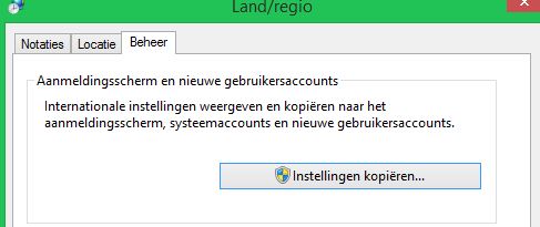

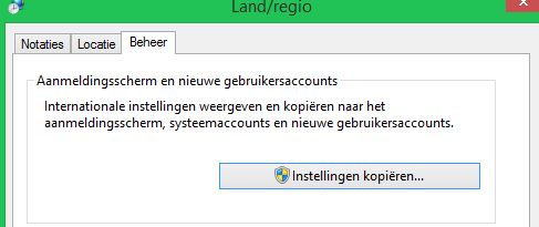

- Via Land en taal - Locatie wijzigen - Beheer - Instellingen kopiëren
heb ik aangevinkt: Nieuwe gebruikers account
En toch heb ik nog altijd QWERTY van zodra ik ingelogd ben met die gebruiker!
Ik snap gewoon niet welke instelling er nu nog verkeerd staat.
Toetsenbordindeling zie ik nergens staan!
Toetsenbord indeling is dit : Invoertaal: Nederlands (België) - Belgisch - punt
