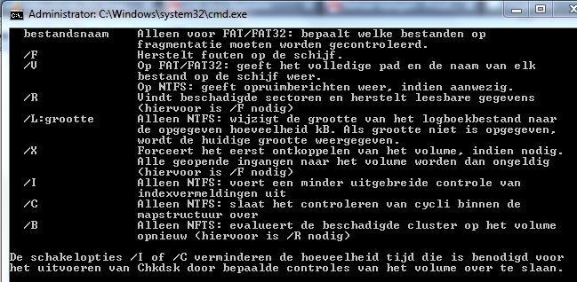

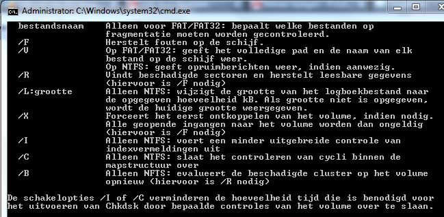

Werkt dit vanuit cmd.exe (als admin)
Click > Start > RUN > type "CMD"
Type "CHKDSK F /F als je usb-stick station F is
je kent het dos commando waarschijnlijk wel om te formatteren maar ik vraag het toch even voor de volledigheid.
(dit werkt in windows 7 en in xp, ik heb getest, dus ik denk ook in vista)
Als deze dos format ook nit gaat vrees ik toch voor de stick hoor.
(Heeft de stick geen stationsletter, kan je er nog een aanmaken via schijfbeheer?)
Hier de commands die je achter de / kan zetten.
Om dit op te roepen dus:
chkdsk /?
