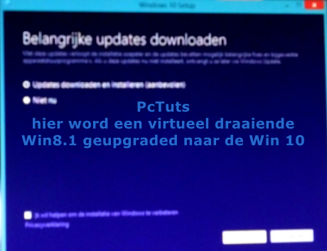

(noteer) dat ik een virtuele Windows 8.1 ga upgraden naar de Windows 10
**aangezien ik de upgrade zelf nog niet heb binnen gekregen gebruik ik hiervoor dan ook een preview versie namelijk build 10162 !))
hier onder word nu de procedure besproken ..
-aanbevolen word om ook de updates mee te nemen ..( standaard aangevinkt )
-men dient vervolgens akkoord te gaan met de voorwaarden opgelegd door Microsoft.
-er word vervolgens gestart met het zoeken naar updates ( dit heeft zijn tijd nodig !)

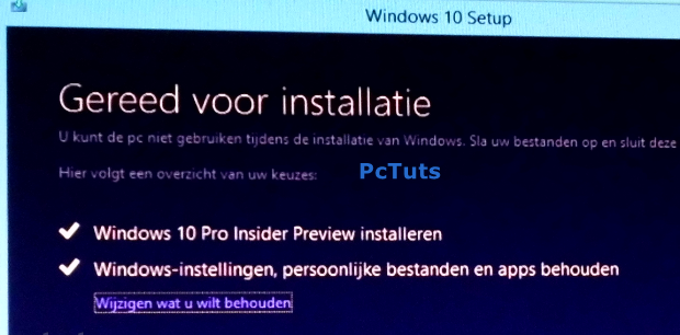

-daarna krijgt men de optie om de bestanden en instellingen te behouden ( wil men deze niet behouden dan klikt men op geavanceerd verder )
**ik koos er echter voor om gewoon een upgrade te doen met behoud van bestanden en instellingen .

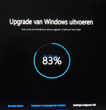

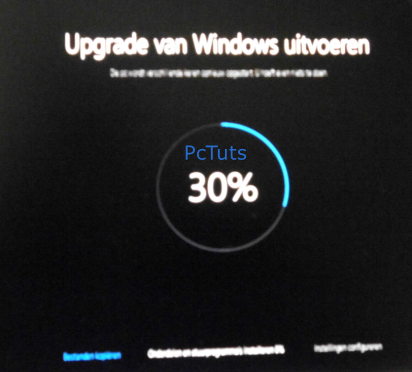

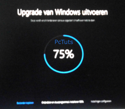

in het midden een grote cirkel die tot 100% gaat en vanonder zie je drie bewerkingen ...
elke van deze bewerking gaat tot 100% en daarna herstart de pc zich .
**het upgraden gebeurd dus in 3 stappen...
van 0% > 30% worden bestanden gekopieerd.. als bij "bestanden kopiëren de 100% is behaald dan herstart de pc zich )
daarna gaat hij verder met de volgende stap en deze is van 30% tot de 75% betreffende het installeren van de onderdelen en de stuurprogramma's (ook hier weer herstarten de pc zich bij 100%) .
stap 1..
Stap 2..
Stap 3..
**het lijkt soms dat hij blijft hangen , dit is echter niet zo ! *wees geduldig en laat alles op zijn beloop !
de laatste fase is van 75% tot de 100% betreffende het configureren van de instellingen ....
**de pc word nog 1x heropgestart en is dan klaar voor gebruik...

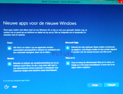

Je zie nog een paar schermen zoals het welkomst-scherm ...en welke nieuwe apps er aanwezig zijn ..

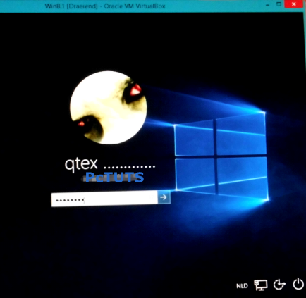

Ook zag ik het vergrendelingsscherm voorbij komen en deze hoefte ik maar gewoon weg te klikken ...
Daarop verscheen dan het scherm om in te loggen ..
alles verliep hier vlot ..

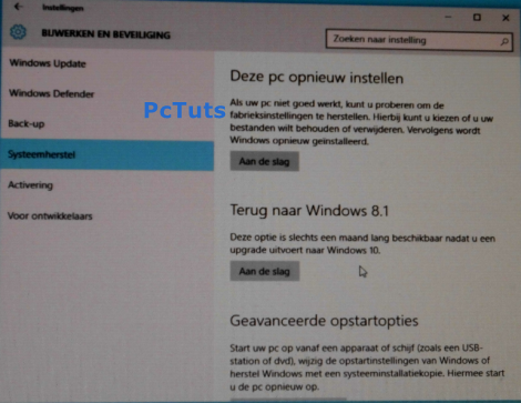

** indien men dus terug wilt gaan naar het vorige besturingssysteem binnen 1 maand dan kan dit van uit de Windows 10 zelf ....onder voorbehoud dat men de Windows.old niet heeft verwijderd !!
Om dit te kunnen doen van uit de Windows10 open je persoonlijke instellingen ( Tandwieltje ) door rechts klik op het bureaublad en persoonlijke instellingen te selecteren ..
Ga via het Tandwieltje naar de instellingen en klik verder op systeemherstel ..
Hier zie je dan de optie om terug te gaan “ In mijn geval staat er hier vermeld “”Terug naar Windows 8.1 “”
Klik op de toets “ Aan de slag “ En de rolback word opgestart ...
Gebruik de pc niet en laat alles gebeuren ...

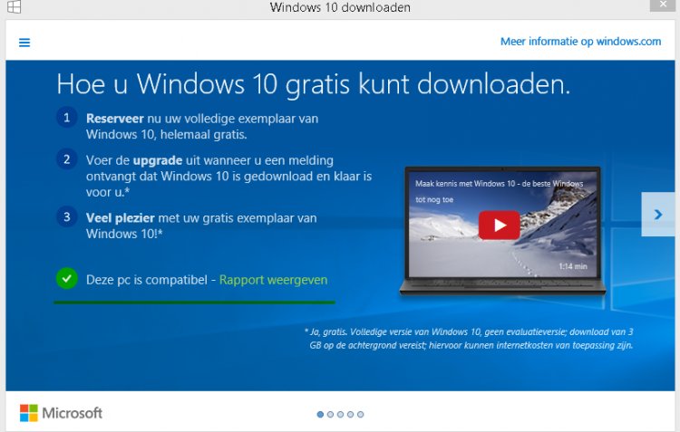

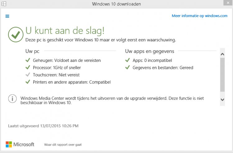

@ J.W. draait er dan nu een Windows 7 op je systeem en wil jij deze upgraden naar de Windows 8.1 ?
de Windows 8.1 upgrade assistent is niet geschikt om te controleren of je de upgrade kunt doen naar de Windows 10
de Windows 10 upgrade advisor zit in het icoontje verwerkt waarmee men kon reserveren
*heb jij in de taakbalk het reserverings icoontje vermeld staan ?
indien zo dan klik je hier eens op ...er word hier aangegeven dat mijn systeem geschikt is voor de upgrade ...
klik je verder op rapport weergeven dan worden er verschillende punten aangevinkt ...
Ashampoo_Snap_2015.07.26_21h17m14s_001_.jpg Ashampoo_Snap_2015.07.26_21h18m00s_002_.jpg
