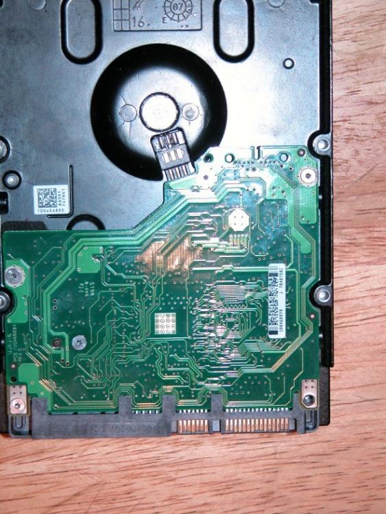

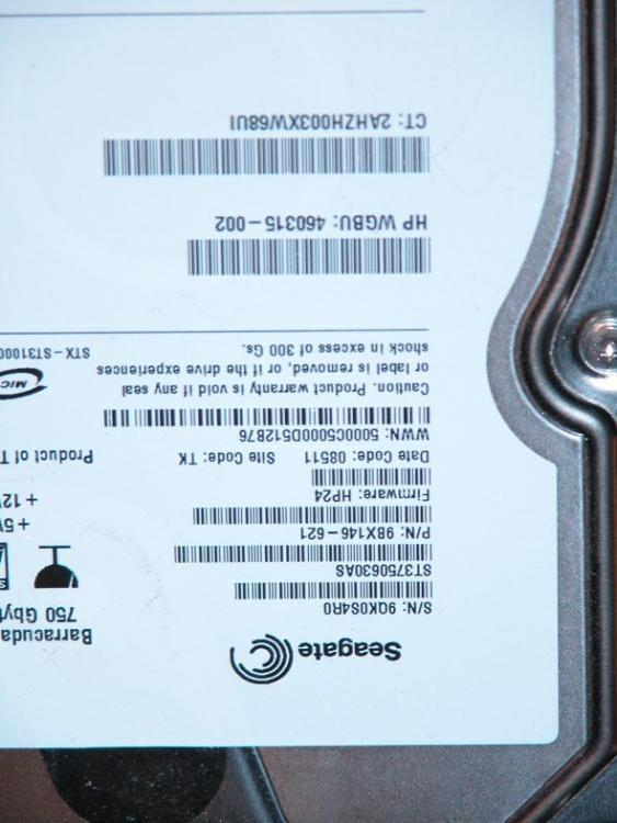

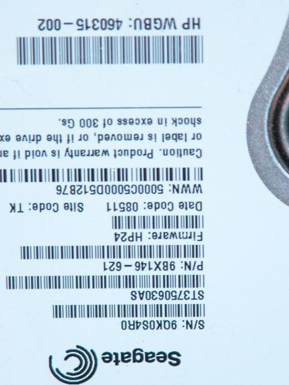

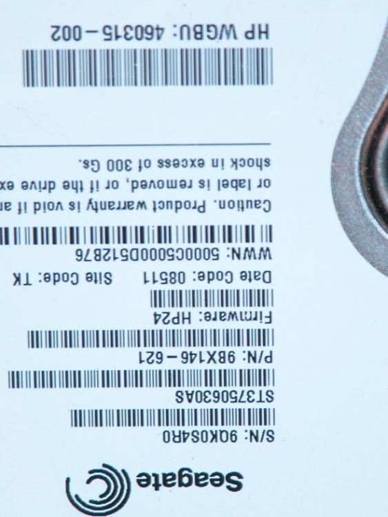

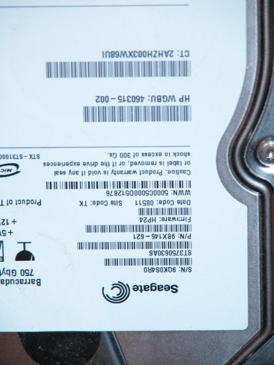

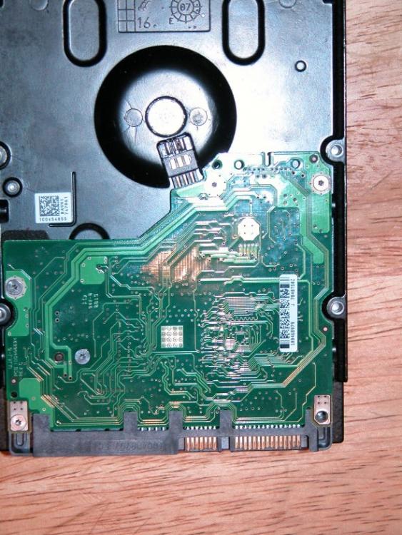

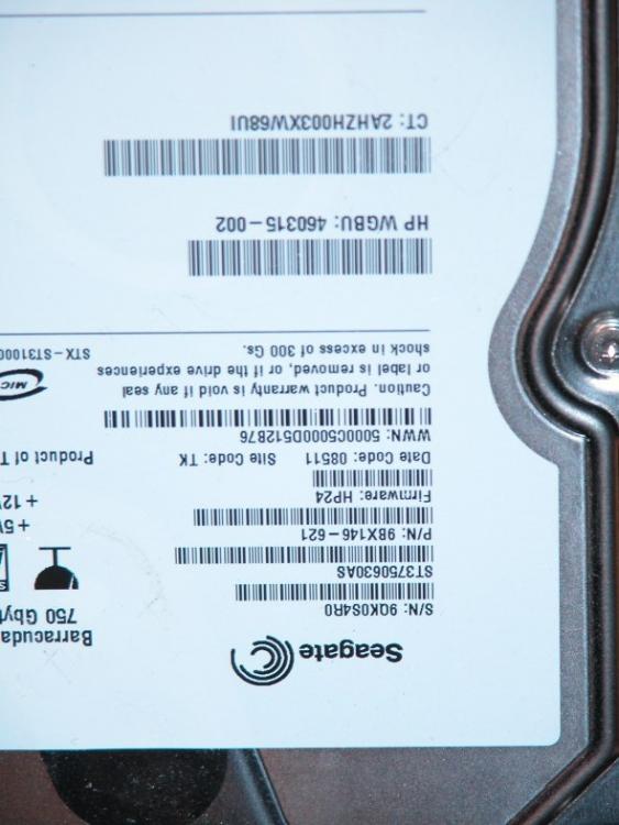

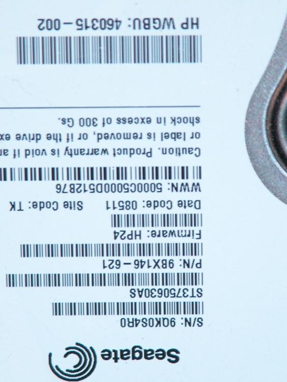

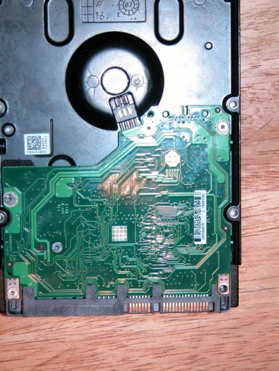

Hey Pc tutters, mss kan iemand van jullie mij helpen, had in mijn HP pavilion een Seagate HDD van 750gb zitten die gecrasced is na stroompanne, volgens de dealer zou de printplaat die de HDD stuurt verbrand zijn en zou ik mijn pc volledig moeten binnen doen bij hp met gevolg dat ik deze wel is voor een paar maand zou kwijt zijn, dit is echter onmogelijk aangezien ik enkele sites beheer en de pc steeds nodig heb, op de HDD staat wel data die ik graag zou recuperen volgens de verkoper in de winkel kan dit als ik een gelijkaardige printplaat vindt met dezelfde firmware, mss heeft er iemand van jullie ergens nog zoiets liggen al is het maar voor even te gebruiken en de data af te halen, de hdd in pc is vervangen door 1tb met 5jaar garantie

Wel even bij vermelden dat een printplaat vervangen niet eenvoudig is zoals het lijkt en zeker door een vakman moet uitgevoerd worden.

dat heb ik gedaan maar eens ik de pc opstart met de beschadigde hdd erin start de pc niet meer op dan zit deze in de bios vast, eens ik de beschadigde unplug is er geen probleem niet meer
Dan vrees ik er ook voor dat de printplaat beschadigd is. Ik heb nu de afbeeldingen ook eens bekeken, en blijkbaar word die computer als werkstation gebruikt?
Ik ben meer informatie gaan zoeken van die HD omdat ik onderaan zag staan HP WGBU . Is de eerste maal dat ik zoiets zie staan op een HD. IK krijg dan overal te lezen dat dit type HD speciaal gefabriceerd werd voor HP netwerkstations en dit type harde schijven zeldzaam zijn.
