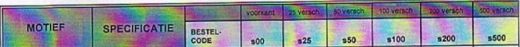

Zoals je ziet hebben de boven en onderregel van de prijsinformatie een extra verduidelijking naar de tussenliggende productinformatie. Als je dit in een voettekst wilt neerzetten dan kom je in de problemen daar je de kolommen niet als voettekst kunt bemoemen. Ik hoop dat het zo duidelijk is.

Het is me nog steeds niet duidelijk wat er in de header moet corresponderen met de exelfile.
Is het deze bijlage die je in de header wil op het juiste formaat?

Ik ga het proberen aan de hand van de bijgesloten filetjes te verduidelijken. De basis is een excel bestand waar alle (in dit geval dieren staan vermeld) Als we dit gaan uitprinten dan is het mogelijk om de boventekst op elke pagina mee te printen. Nu willen iets soortgelijks doen met de onderste regel in het spreathsheet, niet geheel gelijk aan de bovenste regels maar wel met de zelfde functie namelijk de klant duidelijk maken op welke wijze hij deze prijslijst moet lezen. Dit geheel zetten we na plakken en knippen (kost erg veel tijd) om in een PDF file, in het groter PDF file zie je ook gelijk het probleem de pagina's worden niet omgezet zoals wij dit willen het gevolg geen onderste rgel in het pdf filetje die aan de klant duidelijk moet maken hoe deze te lezen maar alles op het volgende blad.(of en dat is uiteraard ook mogelijk alles op het eerste blad en niets op het tweede blad) Misschien geeft deze link ook enige duidelijkheid http://www.stamps-as-a-souvenir.com ga via de online shop naar prijslijsten zie dan het tapje dieren.

Ik heb een afbeelding gemaakt van de pdf, van de balk die onderaan iedere pagina moet komen en selecteer dit nu.
De afbeelding verschijnt in het exeldocument onderaan pagina 1
rechtsklik op deze afbeelding en kopieer ze op iedere pagina onderaan.
vervolgens rechtsklik op iedere afbeelding en kies ' schikken achteraan '
Exporteer ik dit nu naar PDF dan krijg je dit bestand (zie bijlage)
Kijk eens na of het dit is wat je juist wil.
