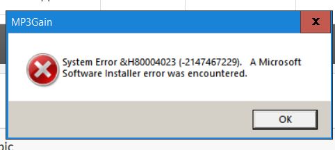

Ik had al eerder met MP3gain gewerkt zonder probleem. Het geeft goede resultaten.
Maar bij een nieuwe installatie is er bij mij een probleem, omdat Windows10 alweer zijn vinger in de pap wil hebben.
Ik ben ten rade gegaan bij hun website (gehost op host SourceForge) en heb daar gepost op de Wiki
https://sourceforge.net/p/mp3gain/wiki/Home/#dbc8
SourceForge geeft zelf aan dat de auteur(s) niet goed aanduiden hoe hulp te vragen.
Inderdaad draait men daar in rondjes. Ik heb weinig hoop daar een antwoord te krijgen. Het lijkt op een forum maar ik was daar eenzaam en alleen op de Wiki. Hopelijk moet ik mijn engels verhaal daar hier niet moeten vertalen.
Mocht iemand raad hebben voor het aldaar beschreven probleem, graag een suggestie. Opnieuw downloaden en installeren van de stabiele versie lukt wel maar app opstarten niet. Als iemand die goede app wil testen zal vermoedelijk het probleem dat zich hier stelt niet geproduceerd kunnen worden.
Bedankt

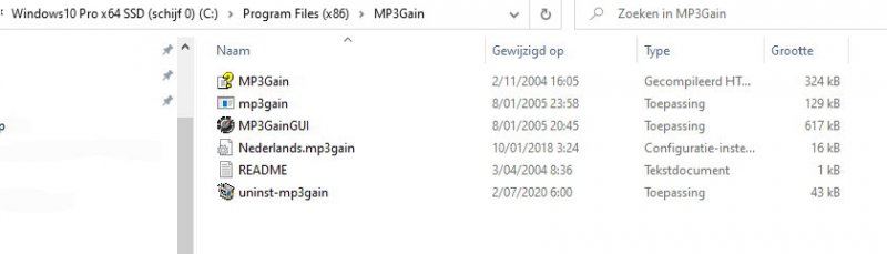

ik heb hier de mp3gain-win-full-1_2_5 ingebruik op mijn Windows 10 pro en deze doet het gewoon ..
krijg hier dus géén enkele foutmelding ..
ik voeg deze toe als bijlage..
de aanwezige bestanden in de installatie map ..

Is een fout die tijdens de installatie optreed. Dit kan vanalles zijn. Bijvoorbeeld een registry sleutel niet kunnen aanmaken of updaten. Of een bestand niet kunnen aanmaken, verwijderen, of updaten... Ten gevolge van een vorige installatie die mogelijks niet 100% volgens de regels in orde zal zijn.
Opgelost !
Inderdaad SourceForge had toch meegegeven dat de auteurs onduidelijk zijn met manieren om hulp te krijgen.
Mijn vraag heb ik gewist en aldaar vervangen door een opmerking. Downloaden van FULL INSTALLER version is de oplossing en vermoedelijk zal die tevens perfect kunnen dienen voor elke Windows.
