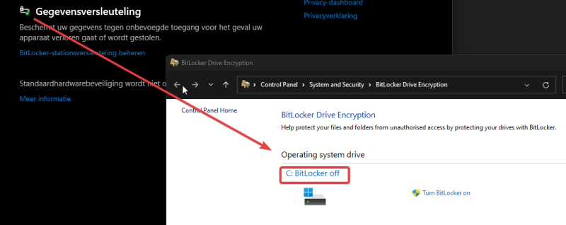

Bitlocker staat niet standaard op, ook niet in Windows 11 maar is wel standaard aanwezig ...
Het staat echter inactief, en je houdt dit beter ook zo.
Je veronderstelling dat het standaard is opgezet bij installatie was dus fout.

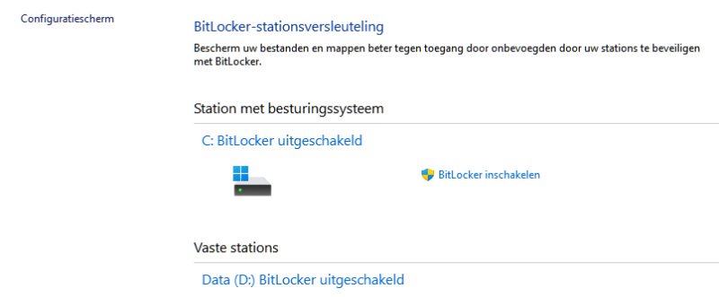

Nee, dat is te veel botte bijl ... enkel bitlocker afzetten.
