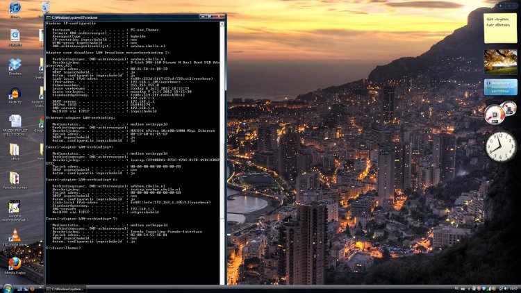

Beste mensen,
Ik heb een internet verbinding probleem met mijn computer.
De computer kan de router wel vinden, maar verbinden lukt niet.
Hij geeft aan dat er een DNS configuratie probleem is. En dit niet automatisch op te lossen is.
Ik weet alleen niet wat ik hiermee aan moet.
De computers in de rest van het huis hebben verder geen probleem.
Volgende acties heb ik al ondernomen:
- Opnieuw opstarten van zowel router en modem
- Via cmd Flushdns gedaan. Dus DNS is leeg gemaakt.
- Verlopen virusscanners verwijderd. Want misschien houden die de boel tegen.
In de bijlage heb ik een printscreen gemaakt met wat IP gegevens.
Kan iemand mij helpen met het oplossen van dit probleem?
    91.2 KB · Weergaven: 149

Is mijn printscreen verder wel juist af te lezen?

Volgens mij kan hij het dus niet helemaal vinden....
Er is meer dan een DNS probleem hoor. Je ping op IP adres werkt ook niet, en hier staat DNS los van.
Je krijgt van je router een correct(?) IP adres met opties (DNS, Gateway, ...). Ziet er allemaal netjes uit, behalve dat je DNS niet werkt en je routing niet werkt. Op het eerste zicht lijkt het dat je router geen verkeer aanneemt van je PC.
