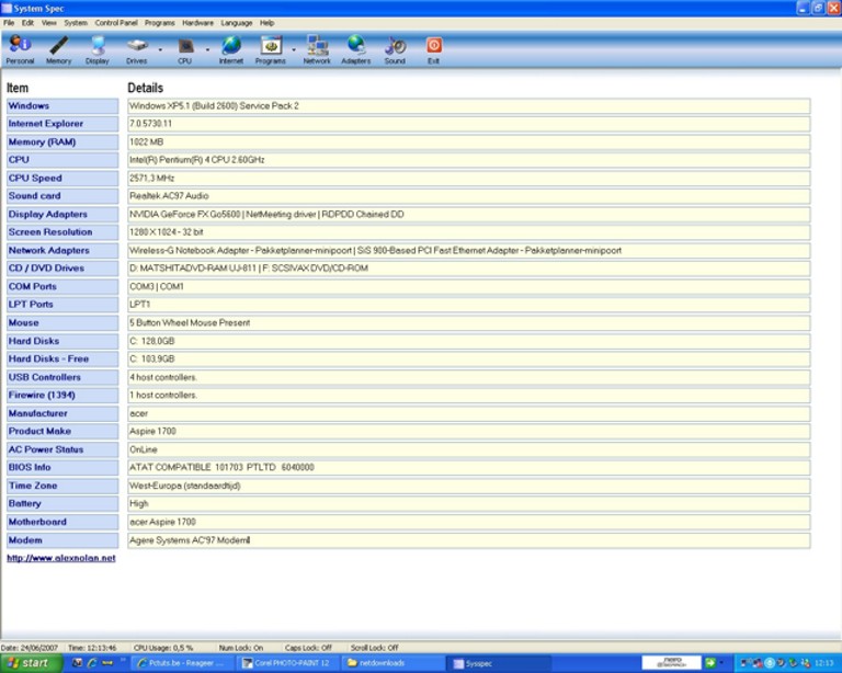

systeembeheer heb ik nagezien geen onzichtbare partities gevonden zal is zien in bios maar welk type moederbord hoe kan ik dat zien eigenlijk pc is een acer aspire 1700 met pent 4 processor 2.6
ja is laptop heb op de site van acer een update voor bios gevonden, in mijn bios staat bij info de hdd nochtans als 320 bestaat er anders een manier om jullie alle info van bios of volledige systeem te laten zien?
hopelijk hebben jullie hier iets aan wat ik eigenlijk niet begrijjp dat is bij het installeren van windows moet je keuze maken van harde schijf stond maar 1 in en dan was de grote wel ok
