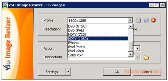

Gebruik je de afbeeldingen die rechtstreeks uit de fotocamera komen, of verklein je deze eerst.
Meestal zijn de gemaakte foto's te groot om in een Word document te importeren, dus kunnen deze eerst softwarematig verkleind worden.
Een klein handig programma hiervoor wat ik zelf ook gebruik is VSO Image Resizer. tegenwoordig heet dit programma Light Image resizer
Verklein de afbeeldingen bijvoorbeeld naar 800x600 en deze zullen vele malen kleiner woren en goed bruikbaar voor Word.

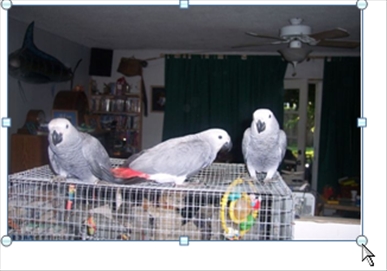

Zo pas ik afbeeldingen aan in een word document : zie bijlage
Invoegen -> afbeelding
Ik klik rechts op de afbeelding en dan kan ik die verkleinen of vergroten en de kwaliteit blijft hetzelfde.
