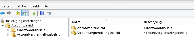

ga naar je configuratiescherm en klik op systeembeheer ..
dubbel klik op " Lokaal beveiligingsbeleid "

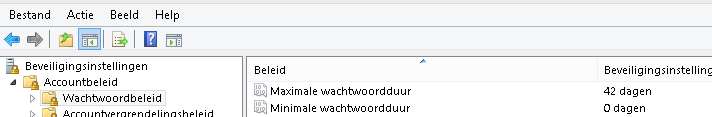

klik verder op " Accountbeleid."
je zou nu het " wachtwoordbeleid " vermeld moeten zien staan ( open deze )

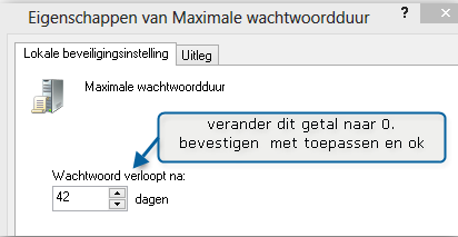

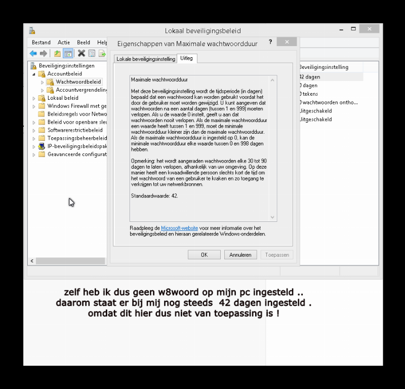

je zie nu het " maximale wachtwoordduur " vermeld staan
( klik op deze regel en wijzig het getal naar 0 )
door dit getal in te stellen naar 0 geef je te kennen dat dit nooit verloopt...
*Ook kun je naar het account beleid gaan door secpol.msc in te geven in het uitvoer venster .
