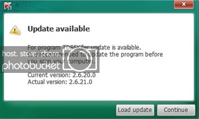

Download TDSSkiller naar je bureaublad.
Als er door TDSSkiller een melding verschijnt dat er een update wordt gevonden klikt dan op Load update.
Een nieuwere versie van TDDSkiller zal gedownload worden , en sla deze op het bureaublad op.
Start opnieuw TDSKiller na de update.

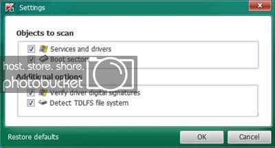

Klik op Change parameters en zorg ervoor dat onderstaande opties allemaal aangevinkt zijn.
- Services and drivers
- Boot sectors
- Verify drivers digital signatures
-Detect TDLFS file system
Klik op OK
