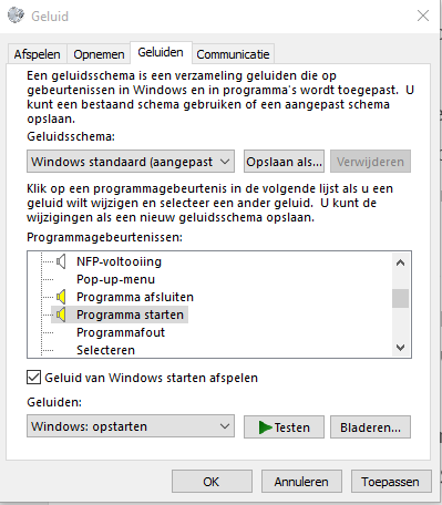

wil jij nu dat er bij het opstarten en het afsluiten van de pc een muziek stukje afgespeeld word ...?
geluiden afspelen bij opstarten/afsluiten van Windows .
rechts klik op het geluidsicoontje in de taakbalk .... kies “ geluiden “
zet nu het vinkje aan bij “geluid van Windows starten afspelen “
scrol in het menu naar beneden tot je Programma “starten /afsluiten “ vermeld zie staan ..
klik om de beurt een optie aan en selecteer vervolgens het gewenste geluid ...
je kan desgewenst ook op bladeren klikken om er een eigen geluid fragment aan toe te voegen ...
let hierbij wel op dit moet dus een Wav geluidje zijn en geen mp3 ..
heb je de gewenste instellingen gedaan dien je deze nog te bevestigen met toepassen en ok

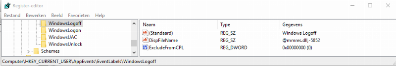

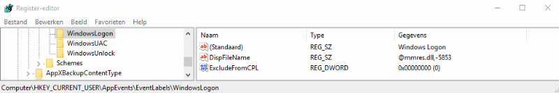

geluiden afspelen bij opstarten/afsluiten van Windows 10.
start een regedit op en ga vervolgens naar ...
HKEY_CURRENT_USER \ AppEvents \ EventLabels
open de map WindowsLogon
klik op ExcludeFromCPL en verander de waarde van 1 naar 0
open nu de map WindowsLogoff
en verander de waarde ook hier bij ExcludeFromCPL van 1 naar 0
*sluit nu vervolgens de register editor weer af ..

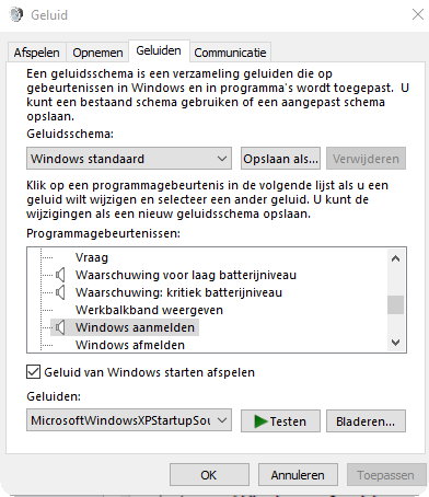

en rechts klik op het geluidsicoontje in de taakbalk .... kies “ geluiden “
scrol in het menu naar beneden tot je “Windows aanmelden en afsluiten “ vermeld zie staan ..
zelf heb ik hier het standaard MicrosoftWindowsXPStartUpSound ingesteld ..opgehaald vanaf de XP cd.

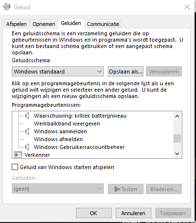

ik dien mijn voorgaande bericht aan te passen ...
er dient inderdaad eerst een register aanpassing gedaan te worden ...zoals vermeld word in de link waar Ddragon80 naar verwijst ...
dan pas zie je ook de vermelding " Windows aanmelden en Windows afmelden " vermeld staan ...
Snap niet waarom je hiervoor een register aanpassing moet uitvoeren . Gewoon een pogrammagebeurtenis selecteren , klikken op Bladeren en zoek een naar jouw wens .wav bestand op je computer om dit te koppelen aan de gebeurtenis Windows aanmelden en Windows afmelden . Klik dan op Toepassen > OK
Ranger zei:
in de Windows 10 staat ook bij programmagebeurtenissen de vermelding "Windows aanmelden" of "Windows afmelden" niet vermeld en deze komt pas te voorschijn nadat je dus de register aanpassing gedaan heb .
