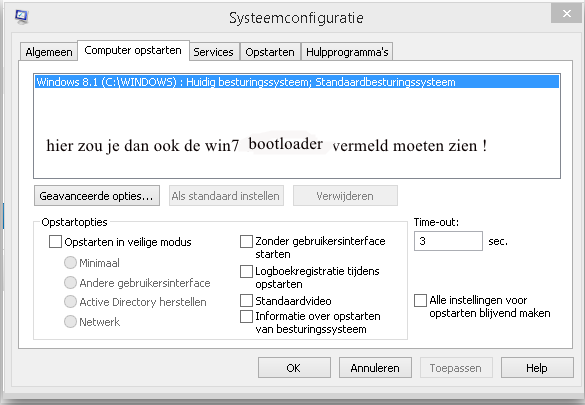

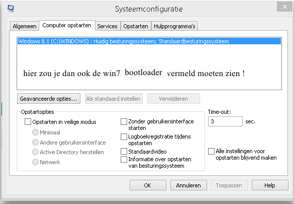

je start msconfig op door in het zoekvenster msconfig te typen ..
open dan in msconfig de tap opstarten en je zou hier 2 opstart regels vermeld moeten zien ...
1 van deze 2 regels verschijnt in het blauw ,deze is dan van het besturingssysteem dat je heb opgestart en waarschijnlijk zal dit dan ook de Windows 8 zijn ....gezien de Win7 niet kan gestart worden.

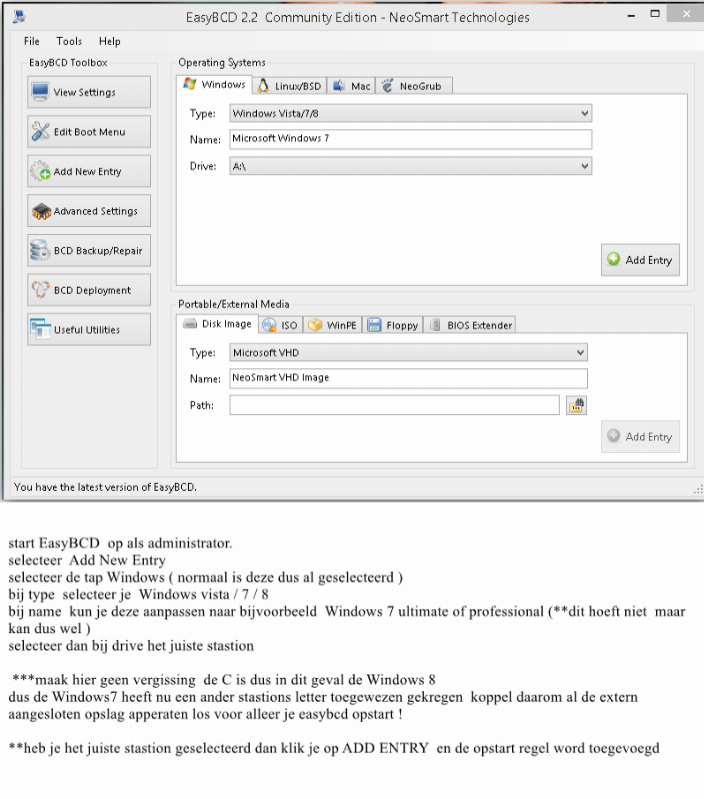

blijkt dat er géén 2 opstart regels vermeld staan dan dien je EasyBCD te installeren om de Win7 opstartregel toe te voegen ...
*hoe ga je dan te werk !

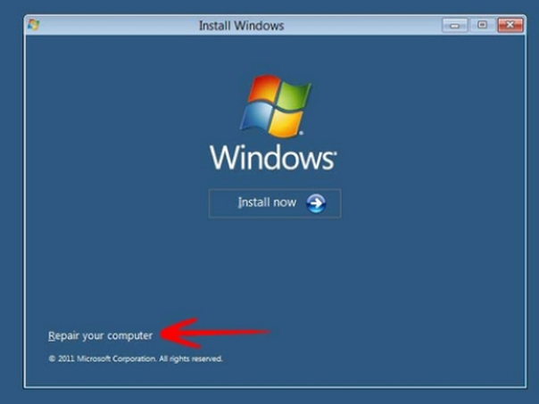

indien je opstart met de Windows7 dvd dan zie je op een zekere moment dit scherm ....waar je ook kunt aangeven om een herstel te doen ....je bestanden blijven behouden .
echter vrees ik er voor omdat je dus beweert dat je HD rammelt ( het kan dus zijn dat deze de geest aan maarten heeft gegeven ) in dat geval is er niets meer aan te doen !

wel dan druk je gelijktijdig de Windowstoets in + X en selecteer je uitvoeren
type in uitvoeren msconfig en je zou dan het volgende scherm moeten zien ....met de 2 opstart regels ....
is dat niet het geval dien je de Win7 opstart regel toe te voegen met EasyBCD zoals eerder werd vermeld.
