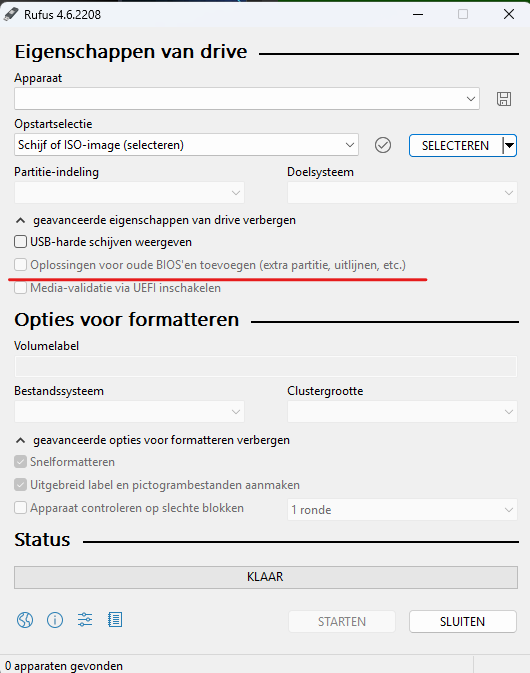

maar moet je dat ook niet aanduiden als je met rufus een opstartbare usb stick maakt voor een oudere pc
