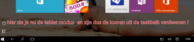

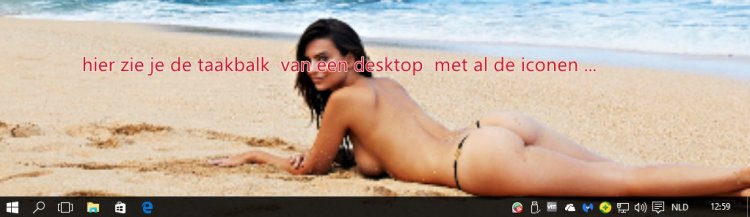

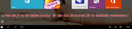

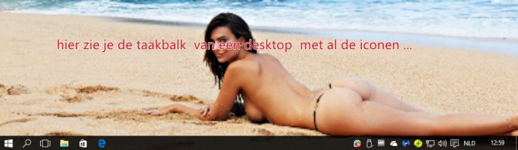

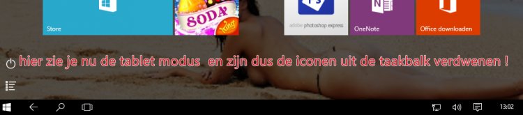

gebruik je een desktop of een laptop ?
dus geen tablet !
indien je op een desktop of een laptop de Tablet modus heb aangezet dan verdwijnen er inderdaad een paar iconen uit de taakbalk !
klik eens op start > instellingen >systeem >meldingen en acties
