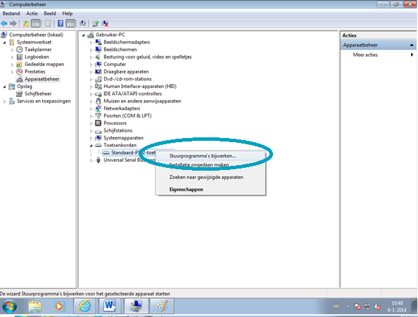

Het klinkt misschien heel simpel maar waarschijnlijk heb je dit al geprobeerd ( zie afbeelding )
Code 19 zegt niet zo veel, dat betekend dat voor een apparaat ( in dit geval het toetsenbord ) meer dan één service is gedefinieerd voor een apparaat, er is een fout opgetreden bij het openen van de sleutel of naam van het stuurprogramma kan niet worden verkregen uit de sleutel.
Wat je ook eens kunt proberen is om het keyboard te verwijderen uit apparaatbeheer en daarna opnieuw opstarten. Hier bedoel ik dus installatie ongedaan maken. Waarschijnlijk staat dit bij muizen en andere aanwijsapparaten.
Na het opnieuw booten zou Windows het keyboard opnieuw moeten installeren met de aanwezige drivers.
