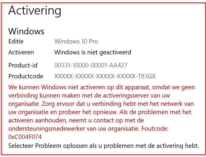

Toch heb ik dat een keer gedaan. Ik had een tweedehands laptop gekocht, waar Windows 10 Pro op stond. Maar na een paar weken kreeg ik de melding dat Windows niet geactiveerd was:

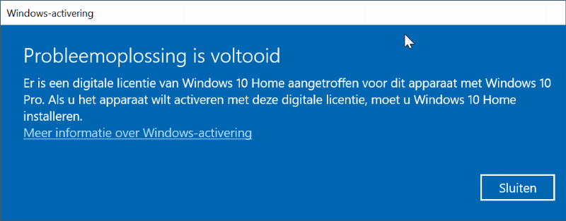

Ik klikte op Problemen oplossen en toen kwam de aap uit de mouw:
Het was voor mij duidelijk dat de verkoper van de laptop Windows 10 opnieuw had geïnstalleerd, en daarbij gebruik had gemaakt van een bedrijfslicentie van Windows 10 Pro, terwijl oorspronkelijk op deze laptop de Home versie had gestaan.

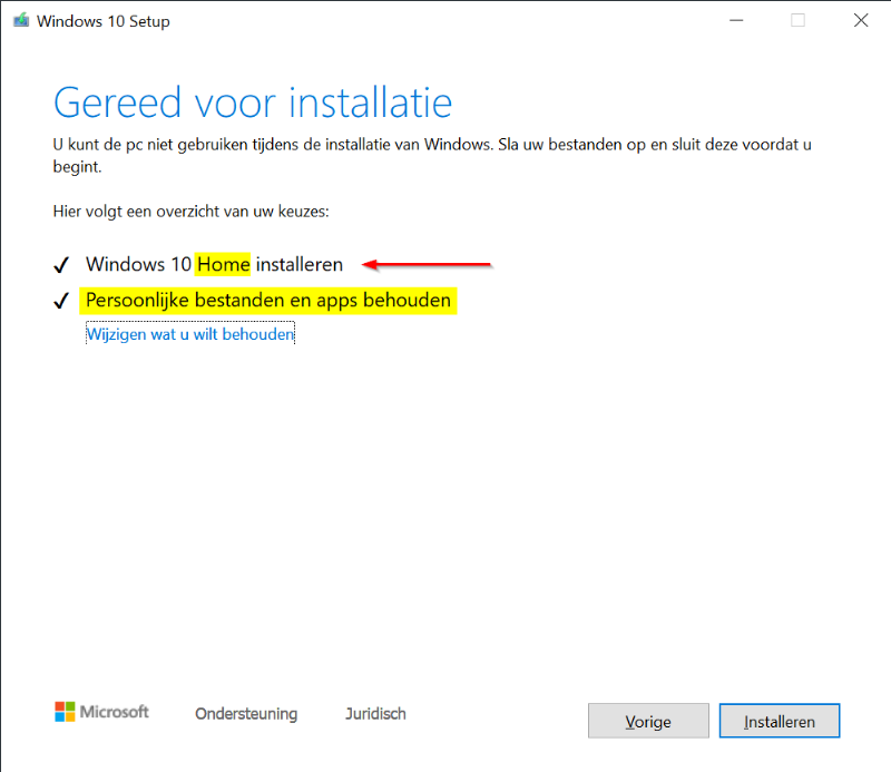

Een schone installatie van Windows 10 zou natuurlijk kunnen, maar het leek me leuk om te proberen of ik een downgrade kon uitvoeren van Pro naar Home. En dat bleek te kunnen.
Daarvoor volgde ik de handleiding van André da Costa op deze website: Downgrade from Windows 10 Pro to Home?
(Wat punt 8 betreft van de handleiding van André da Costa: mij werd niet om de product key van Windows 10 Home gevraagd...)
In het register bleek dat de geïnstalleerde versie van Windows 10 drie keer Windows 10 Pro werd genoemd en 1 keer Windows 10 Enterprise. Niet goed!
Nadat ik de nodige wijzigingen in het register had aangebracht, voerde ik een in-place upgrade naar versie 1903 uit en dat leek goed te gaan, want er werd daarbij automatisch gekozen voor Windows 10 Home:
Die upgrade verliep voorspoedig. Ik had daarna Windows 10 Home, versie 1903, build 18362.145.
