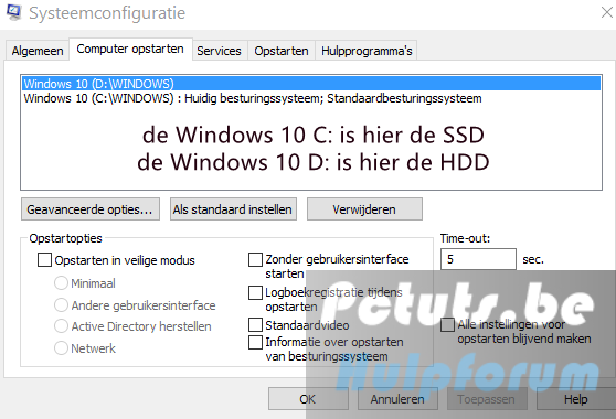

even de opmerking dat dit dus wel kan ....cloon je huidige Windows7 naar de nieuwe SSD
ontkoppel de Windows 7 welke je wilt behouden ...en upgrade de Windows7 naar de Windows 10
eenmaal de Windows 10 aanwezig is dan ga je dus ook deze weer vernieuwen door de optie te nemen " deze pc opnieuw instellen "
is de Windows 10 vernieuwd dan dien je de Windows 7 aan te sluiten en EasyBCD te gebruiken om de Win7 bootloader toe te voegen aan de Windows 10
je dient vervolgens ook EasyBCD te gebruiken om de Windows 10 bootloader toe te voegen aan de Windows 7
*aangezien je telkens de keuze maakt om of de Windows 7 of de Windows 10 op te starten zal er geen problemen zijn betreffende de licentie ...er komt pas een probleem indien je beiden besturingssystemen gelijktijdig zou gebruiken ! ( wat dus enkel kan indien je de Windows 10 in een ander systeem ga gebruiken !)
***hoe ik weet dat dit dus probleemloos kan is omdat ik dit zelf heb toegepast ... zowel in VMWare als op een SSD en een HDD
