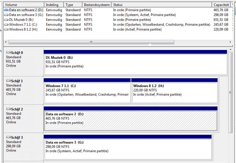

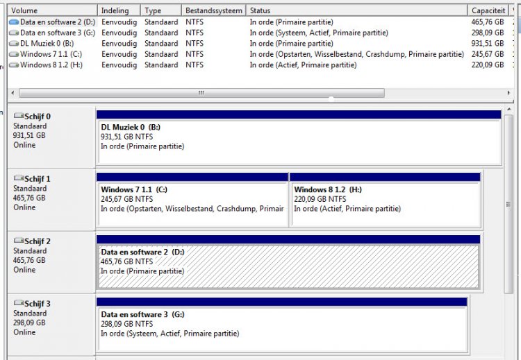

plaats voor meer duidelijkheid eens een print screen van de gehele sittuatie via schijfbeheer in de win7 of de win8
Sorry

Beste vrienden
Sorry voor mijn late antwoord maar ik heb hier een paar dagen werk aangehad.
Mijn antwoord op jullie vraag is werkt het nu is nee mijn probleem is nog altijd niet opgelost
Een van jullie opmerkingen was dat het besturingssysteem altijd op schijf 0 moet staan, dat heb ik dus oog gedaan.
Een paar schijven omsteken dacht ik en de zaak is opgelost. Niets is minder waar
Hij bootte niet meer op. Ik heb een boot gemaakt via easy BCD en aangezien in niet meer aan beide besturingssystemen kon was er geen herstelling mogelijk.
Dan maar een back-up van win7 terug zetten en ja Windows 7 ging weer , nu kon ik weer mijn boot naar window 8 herstellen en beide werkte weer.
Windows 7 werkt weer perfect en ook geen schijf problemen maar als ik Windows 8 heb geopend en weer terug ga na win7 krijg ik weer HD fouten.
Ik vraag me dan ook af of Win8 een ander soort FAT tabel aanmaakt waar win 7 niet overweg kan?

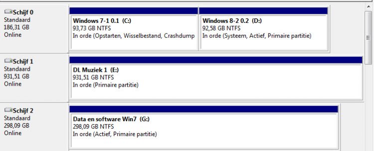

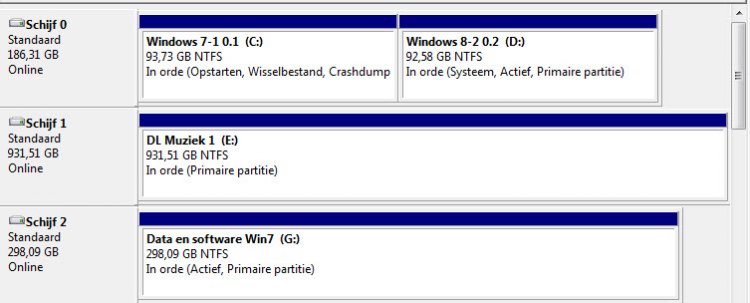

zelf had ik eerder een dual boot met de win7 en de win8 op 1 en dezelfde HD zoals bij u op 2 partities (echter ondervond ik totaal niet hetgene waar jij nu mee zit ) met een bootkeuze menu win7 ultimate /win8 pro
nu heb ik 2 interne HD's van elk 1TB en elk heeft zijn eigen windows
Bekijk bijlage 10318 tevens krijg ik ook hier bij het opstarten van de pc een boot keuze menu

Beste
Zo is de instelling nu
