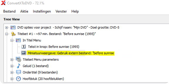

Qtex
denkelijk dat ik het eerder verkeerd begrepen heb want het betreft niet om een voorafbeelding te gaan zoals jij bedoeld PhilipV ..
om een voorafbeelding te zien naar je eigen keuze dient men de video zelf te bewerken..
in dit voorbeeld gebruik ik ConvertXtoDVD waar ik dus de aanpassing doe ..
Hallo, sorry voor het late antwoord, een paar dagjes verlof .... het is niet de bedoeling om de filmpjes op Youtube te plaatsen, die wijze om de thumnail via Youtube is mij bekend, echter bij download is dit niet meer te zien. Ik probeer het zeker via de tip van Qtex, bedankt !
