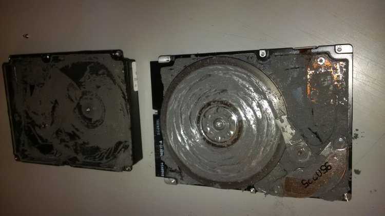

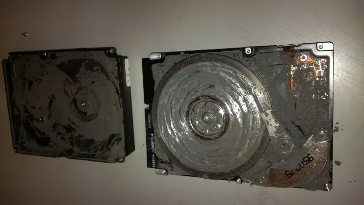

Na 8 vijzen eruit te halen en de cover eraf te halen, hier het resultaat:
Laten we zeggen dat de remschijven van men auto er beter uitzien dan deze schijf!
De leeskop van die disk had zich letterlijk door koolstof schijf een weg gebaand, en de hele interne ruimte gevuld met carbon dust.
Waarschijnlijk heeft heel dit "proces" ook enkele maanden geduurd. De motor ging nooit in beveiliging (zal in die tijd nog niet geimplementeerd geweest zijn). Dus die had alle tijd om een heuse ravage aan te richten.
