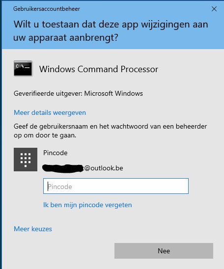

de gedachte was mooi helaas heeft DDragon80 gelijk:
hier in dit vb heb ik mijn microsoft account afgemeld, ingelogd met lokale user.
opdrachtprompt als administrator: noppes!!!
jammer ...
