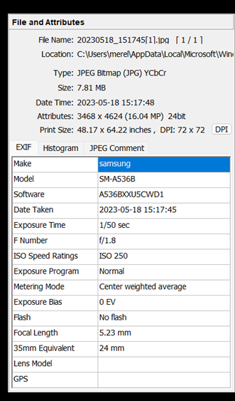

Vaak wens ik te achterhalen op welke locatie een foto werd gemaakt.
Dat lukt zelden. Daarom heb ik volgende test gemaakt (die bevestigt helaas het probleem).
Ik heb een foto gemaakt met mijn smartphone. Vervolgens heb ik die aangesloten op mijn PC.
Met Verkenner vond ik de foto onder interne opslag > map DCIM .
Met FastStoneViewer zie ik echter geen GPS coördinaten (helemaal onderaan de EXIF gegevens)
Dat is net wat er haast nooit bij staat.
Ik denk (misschien verkeerd) dat elke smartphone kan GPS coördinaten ontvangen ?
Hoe kan ik het beter aanpakken?
Bedankt
