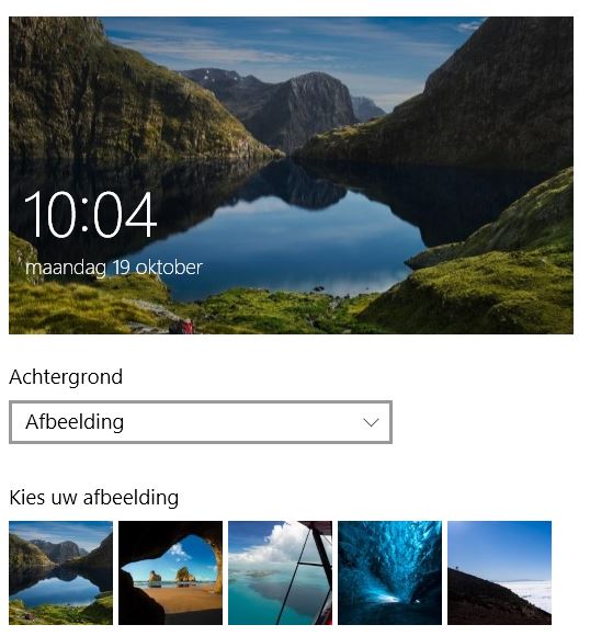

Als ik Windows 10 opstart krijg ik een scherm met afbeelding. Dit scherm krijg ik voor het aanmeldscherm.
Ik zou die afbeelding willen weervinden om iets aan te passen. Maar weet niet waar ik die kan vinden.
Heb zowat alle mappen nagezien en vind dit nergens terug. Wie kan me meer op weg helpen?

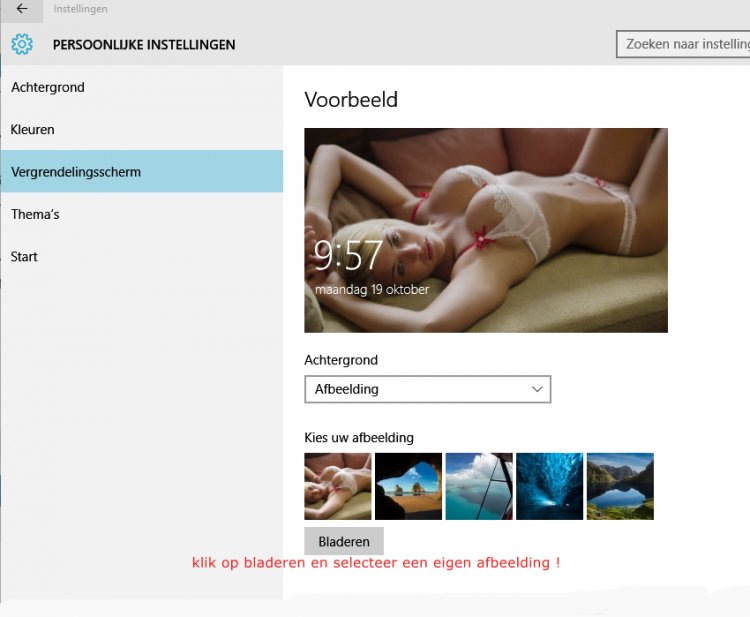

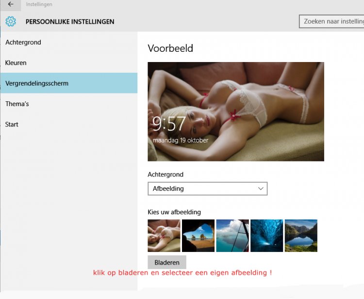

je kan zelf een afbeelding kiezen van u zelf zo heb ik hier een map met afbeeldingen opgeslagen op een externe schijf en hier uit heb ik dan mijn vergrendelings afbeelding geselecteerd ...

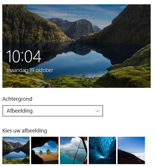

Je zit het niet op deze verkleinde afbeelding, maar op de onderkant staat een rugzak in het beeld. Ik vind deze een hele mooie foto, maar ik zou die rugzak graag verwijderd zien. Dus de vraag is niet "Hoe kan ik een andere afbeelding selecteren" Maar "Waar kan ik die betreffende afbeelding vinden die je hier ziet"

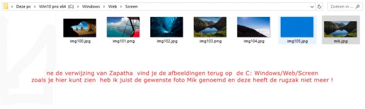

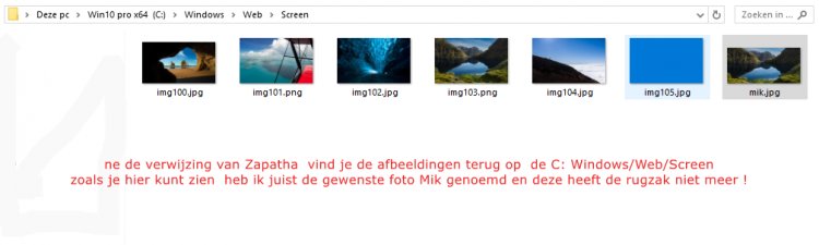

Kijk eens Lokale schijf C kies daar de map windows in de windows map vind je een map web met daarin weer een aantal mappen zoals 4K screen en wallpaper in de Map screen moet je ze normaal vinden img103.png
sucses
na de verwijzing van Zapatha vind je inderdaad de afbeeldingen terug in de C: Windows / Web /Screen ..

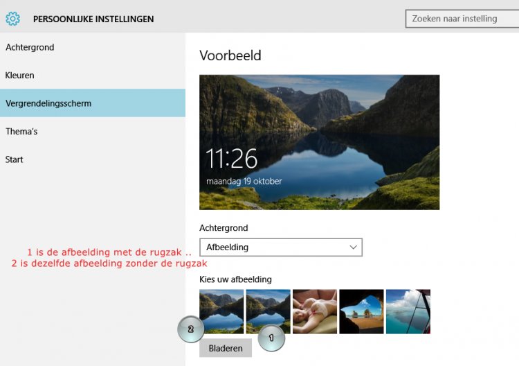

deze open je dan met een viewer en je zoomt uit ..tot dat de rugzak verdwenen is .. maak er een printsreen van en sla deze op als een .jpg bestand ...plaats vervolgens deze in de map Screen ...

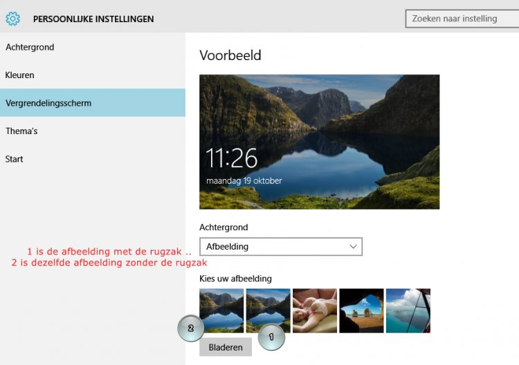

ga naar je schermvergrendelingsscherm en klik op bladeren ... navigeer dan naar de Screen map op de C
en selecteer je nieuwe afbeelding ...
met dank aan Zapatha voor het aanbrengen van de oplossing ..
dezelfde afbeelding maar dan zonder de rugzak ..
