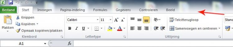

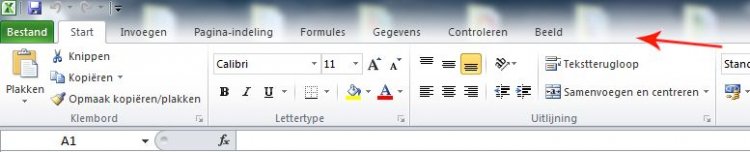

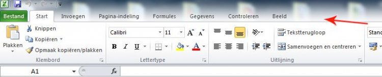

Open een nieuwe sheet en je zal straks naast Beeld een nieuwe tab krijgen, genaamd: Ontwikkelaars

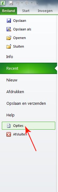

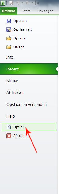

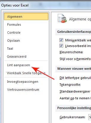

Ga nu linksboven naar Bestand Je ziet dan helemaal links Opties staan.

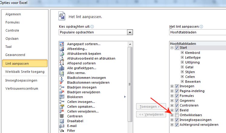

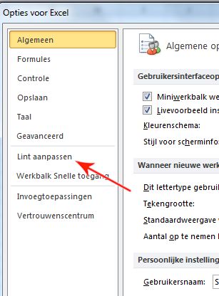

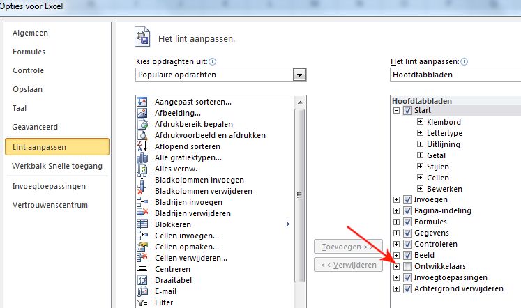

Klik op Opties en daarna opent zich een popup scherm met links de mogelijkheid om het lint aan te passen. Klik hier dus op Lint aanpassen.
Nu zie je in het rechter veld dat Ontwikkelaars is uitgevinkt. Vink deze nu aan en klik op OK

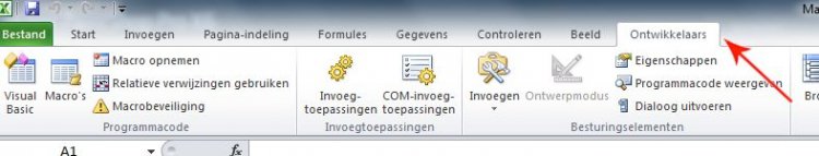

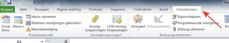

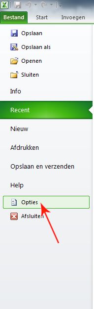

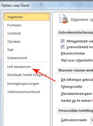

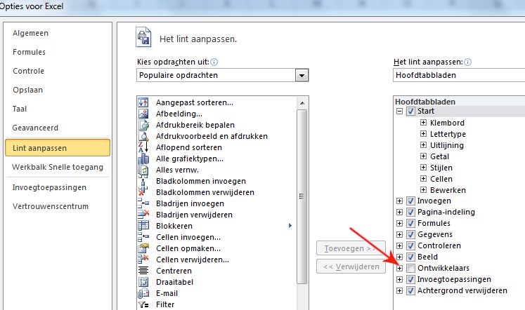

Ontwikkelaars is nu aan het lint toegevoegd en hier heb je de mogelijkheid om Macro's op te nemen, toevoegen en het beveiligingsniveau voor de Macro's in te stellen. De besturingselementen bevinden zich ook hier en nog wat mogelijkheden die ontbraken om serieus met Excel aan de slag te gaan.
Ook heb je nu de Visual Basic editor tot je beschikking.
