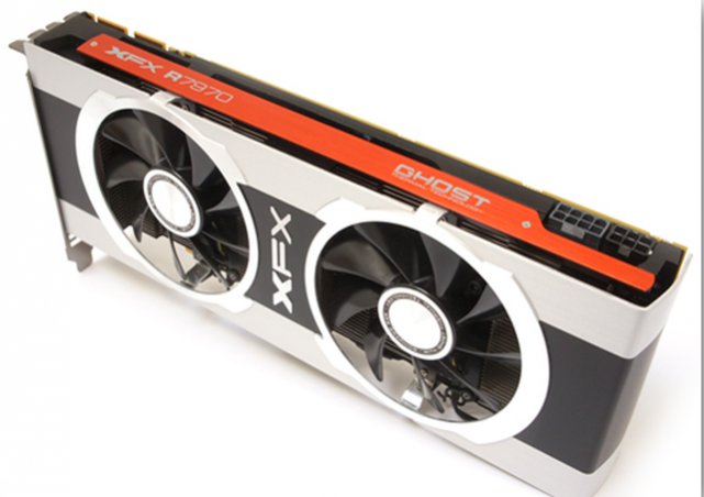

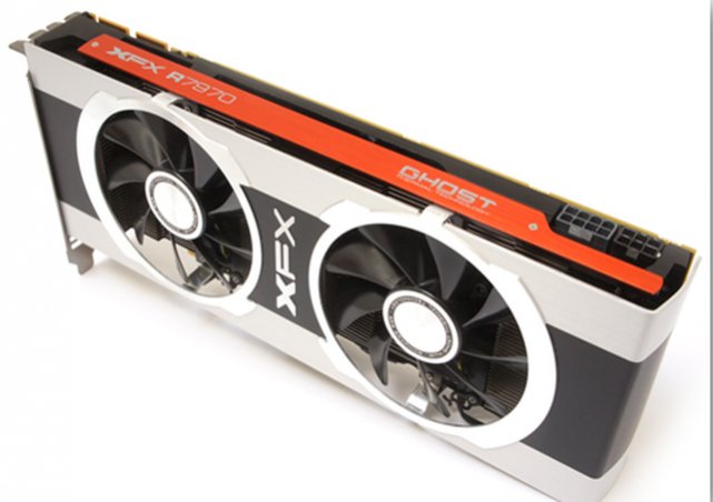

Mijn videokaart:
XFX HD 7970 Ghz Edition.

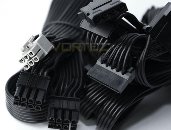

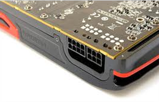

Ik heb 1 kabel lopen van de voeding naar de videokaart. Op de videokaart sluit ik de 6pin en de 6+2 pin aan.
Kan het zijn dat er te veel stroom door deze kabel gaat??
Dus dat ik bijvoorbeeld 2 kabels vanuit de voeding naar de videokaart laat lopen en bij de een de 6+2 pin aan sluit en bij de ander een aparte 6+2 kabel?.
Ik heb dit getest maar ook met 2 kabels krijg ik geen beeld op de monitor.

Ik zie enkel 2x 6pin power aansluitingen op deze kaart? Waar haal je die 8 pin vandaan?
Waar kan die overspanning vandaag komen dan? Omdat die oude voeding defect was?
Op de kaart heb ik 6+2 pin en een 6 pin aansluiting. 6+2(=8 pin).

dit zijn de Extra geleverde power connectors ( 1x 6-pin, 1x 8-pin ) die meegeleverd werden bij je videokaart ...is het zo dat je deze beiden heb aangesloten ...
dan bestaat de kans inderdaad dat deze teveel stroom te verwerken kreeg ..
* indien je de video kaart opent zou je kunnen nagaan ...stel dat deze dus teveel stroom heeft gehad dan zal er iets door gebrand zijn ..
of een soldeerpuntje zal zwart gekleurd zijn !
aangezien je videokaart een jaar oud is kun je proberen aanspraak te maken op de garantie maar ik betwijfel dit dus aangezien dit door een verkeerde aansluiting kan veroorzaakt zijn !

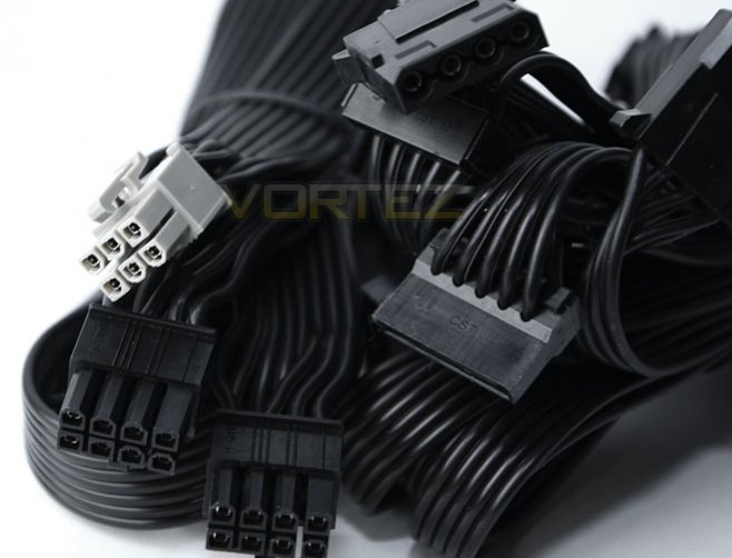

Ik heb toestraks bij mijn nieuwe voeding de PCI kabel aangesloten die bij de voeding zat.
Dit is 1 kabel vanuit de voeding naar de videokaart waar een 6+2 aansluiting en een 6 pin aansluiting aan zit.

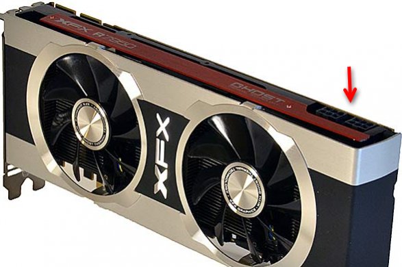

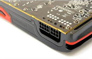

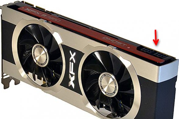

Aan de linkerkant, het witte stukje in de voeding, en de 2 zwarte op de videokaart. Kan toch geen kwaad???
Lijkt me sterk dat daardoor de videokaart kapot gaat, ze maken dat toch niet voor niets zo lijkt me? (A)
de videokaart welke jij vermeld heeft zoals door Ddragon al werd meegedeeld maar 2x 6 pin aansluitingen ...
niet elke ghost versie van deze XFX videokaart heeft een 8 pin en een 6 pin aansluiting .
ok , je heb gelijk wat de aansluitingen betreffen ...toch vermoed ik aangezien je nu een voeding gebruikt van 850W dat er een stroom storing is opgetreden ...
een voedingsblok van 650W was voldoende geweest.
