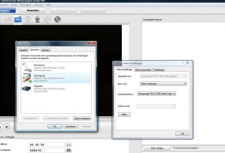

de video is aangesloten van scart naar een hauppauge wintv 885 tv kaart en geluid in de line in van realteck geluidskaart

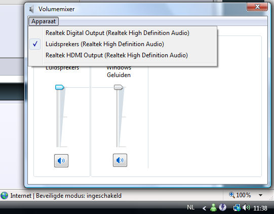

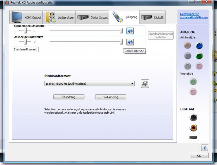

ik heb is print screen gepakt van de instellingen zoals ze nu staan

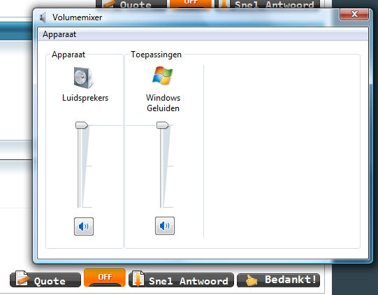

Ik bedoel de waarden van Uw Audiomixer (luidspreker rechtsonder op Uw scherm).
Selecteer daar opname geluid van mixer.
Inderdaad, die mixer via de luidsprekericoon in de werkbalk rechtsonder, normaal net naast je klokje.
Er staat in mijn bijlage een rood kruisje bij.
Daarop rechtsklikken en de instruvties volgen.
In vista is het rechtsklikken en kiezen voor opnameapparaten.
Daar moet je het apparaat aanzetten waarop je het geluid van je vhs hebt aangesloten (meestal heet dat line in).
