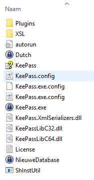

Ik gebruik Windows 10 en ga het voorgestelde proberen. Niet gelukt, ik heb het voorgestelde gekopiëerd en geplakt in kladblok en daarna opgeslagen op de betreffende usb stick. Wat doe ik verkeerd.
Mijn engels is niet van dien aard dat ik dit zonder vertaling kan lezen.
Ik heb het voorgestelde gekopiëerd en geplakt in kladblok en daarna als autorun.inf opgeslagen op de betreffende usb stick. Wat wordt onder de root van de stick verstaan. Is dit hetzelfde als waar de gegevens van het programma staan.
Zie onderstaande
ik ben zelf al aan het experimenteren geweest en wat er zo geschreven staat om een AutoRun usb stick aan te maken ... wel het lukt hier dus ook niet ...volgens mij is dit een broodje aap dat men wederom rond gestrooit heeft ....
**de autorun.inf dient niet in de map keepass bewaard te worden...
in bericht #2 deelde ik al mee dat dit standaard uitgeschakeld werd en dit om te voorkomen dat men ongewild een besmetting vastkrijgt via een usb stick .

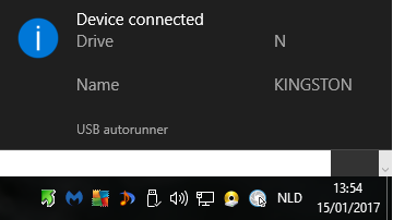

Ken ik wel, maar dit zal geïnstalleerd moeten staan op de pc of pc's waarop je de USB stick gaat gebruiken.
Het werkt namelijk zo, je zal eerst het programma moeten installeren en daarna gebruiken. Het programma zal wat opstart bestanden plaatsen op de USB stick. Zodra je daarna dus deze USB stick in de pc plaatst zal het eerst contact maken met APO en dit programma zal zorgen dat er een programma uitgevoerd wordt dat op de USB stick staat. Beetje omslachtig dus allemaal.
Maar volgens mij werkt dat programma tevens ook niet meer goed vanaf Windows 7, nooit meer geprobeerd na Windows XP
dat progje heb ik eerder ook al geprobeerd doch kreeg het niet werkende ...d.w.z. er ontbrak een batch file om het werkende te krijgen zodat het programma op de usb stick dan ook opstartte na 5 seconden nadat men dus de stick aansloot ... het probleem is dat indien je de stick op een andere pc wilt gebruiken dat je dan ook dat batch bestand op de andere pc dient te hebben staan ..
halvelings wil ik wel meedelen dat Apo Usb Autorun wel telkens een melding gaf als ik de betreffende usb stick aansloot maar het programma wilde niet starten omdat dus het batch bestand ontbrak .... weet ook niet hoe je deze dient aan te maken !
*de melding verscheen telkens rechts onder ..Ashampoo_Snap_2017.01.15_13h55m12s_001_.png
Inderdaad Qtex ik krijg de zelfde melding.
