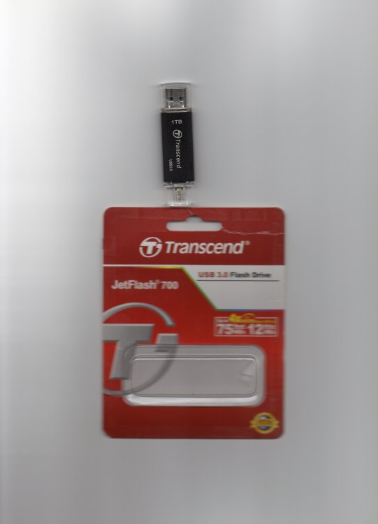

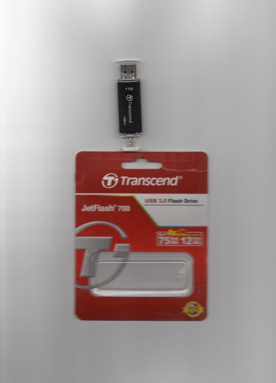

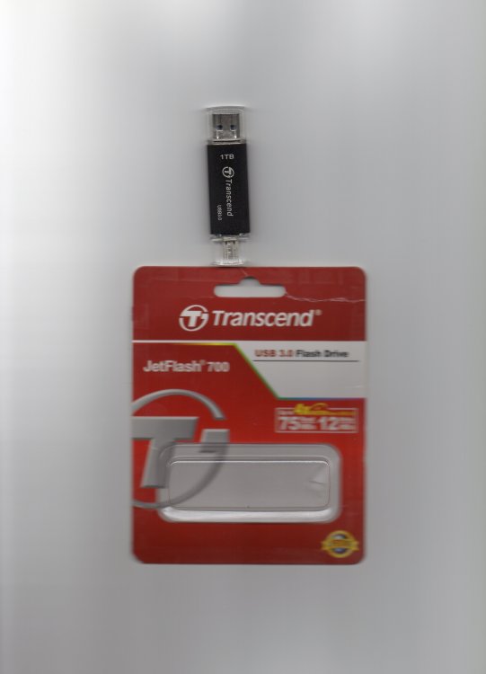

Ik heb de Trancsend usb stick 1 TB 3.0,en wil die formatteren maar lukt niet.
In begin was het goed,geformatteerd met exfat.
Maar door enkelen files niet lukte er op te zetten MKV Ts2 video enz,weer format gedaan maar nu met NTFS,wilde weer naar exfat format doen dat ging niet meer.
Ook andere usb poorten 3.0 en 2.0 geprobeerd maar lukte ook niet.
Wat programma's er op los gelaten en in me register wat gedaan maar ook niets.
Zie hem wel in Winverkenner en in schrijfbeheer,daar zie ik staan niet toe gewezen met een zwarte balk er boven,wat normaal blauw moet zijn als het goed is.
Is dat nog te verhelpen of kan ik hem weg gooien.
Hoop dat iemand raad weet.
Alvast vriendelijk bedankt voor de respons.
MVG Fred

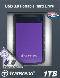

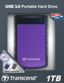

*het gaat niet over een usb stick zoals jij aangeeft ...het is een externe usb hard drive ..
