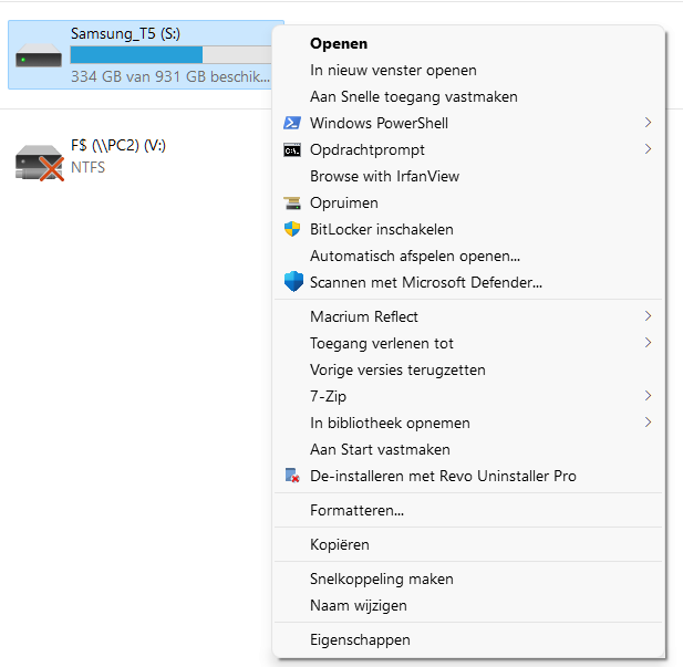

Bij mijn Samsung T5 krijg ik ook uitwerpen niet op mijn USB 3.2 vooraan (zie afbeelding), wel achteraan op USB 3.0 ,
Ik maak er nu geen probleem van , maar vind het raar, waarom op USB 3.0 wel en op USB 3.2 niet.
Dit sinds mijn nieuw moederbord en cpu enz. , op mijn vorig moederbord had ik dit niet, daar was nog geen USB 3.2.
