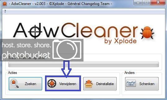

Download AdwCleaner by Xplode naar het bureaublad.
Sluit alle openstaande vensters. !!!
Vista en Windows 7 en windows 8 gebruikers: Om AdwCleaner rechtsklik op het icoontje en kies voor "Uitvoeren als administrator".
Klik vervolgens op Verwijderen.
Klik bij AdwCleaner – Information op OK
Klik bij AdwCleaner – Restart Required op OK
Bij het uitvoeren van AdwCleaner verdwijnen de snelkoppelingen op het bureaublad: Dit is normaal.
Na het scannen zal de computer heropgestart worden, en verschijnt kladblok , met als inhoud het resultaat van de scan.
Voeg in een nieuw antwoord de inhoud van de scan, of voeg het kladblokbestand als bijlage bij je antwoord.
